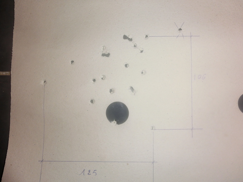

MessageSujet: Cartons FX boss   Cartons FX boss EmptyDim 8 Jan 2017 - 18:04
90m (pas de visibilité au delà)
vent nul
JSB exact 2.9g
9 plombs par cible
Pour une première sortie il y a du potentiel même si la glad fait beaucoup mieux (elle en a bouffé un peu plus de plomb).
Il me reste à l'apprivoiser et à lui trouver le meilleur plomb.
Vivement les prochains WE et le printemps surtout Cartons FX boss 0trampol
Cartons FX boss Cimg3716

MessageSujet: Re: Cartons FX boss   Cartons FX boss EmptySam 14 Jan 2017 - 12:08
150m
vent : 10-15 km/h
JSB exact 2.9g
20 plombs
Cartons FX boss Cimg3717
J'ai réglé la boss à 116J pour Fatal Cartons FX boss Beerchug
Le passage au chrony de la session donne
Vit : 282.8m/s
puissance : 116J
ES : 5m/s - 1.77%
SD: 1.26m/s - 0.45%
De 250 à 145b j'obtiens 32 tirs
Pour les prochaines séance je vais réduire la puissance vers 108J pour envoyer les 3.2g à 260m/s et gagner en autonomie et stabilité.
Merci pour vos encouragements les gars et vous connaissez mon acharnement je n'arrêterais que lorsque la Boss m'aura donné tout ce qu'elle peut sans effectuer des lourdes modifs  Cartons FX boss Bigun2
Pour le moment la Glad reste devant mais pas pour très longtemps je pense.

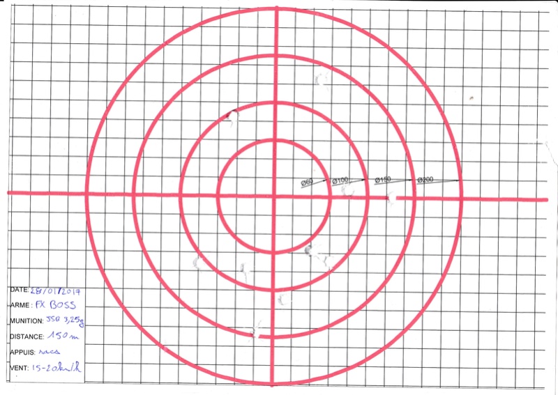

MessageSujet: Re: Cartons FX boss   Cartons FX boss EmptySam 28 Jan 2017 - 19:01
150m
vent : 15-20 km/h
JSB exact 3.25g
10 plombs
J'ai passé un peu de temps à régler la lunette (remplacement des colliers sportsmatch par des FX no limit).
Cartons FX boss Img_2011
Vit : 255/s
puissance : 106J
ES : 5m/s - 2.1%
SD: 1.37m/s - 0.55%
De 250 à 150b j'obtiens 48 tirs régulés
Pour la prochaine session il me faudra trier un minimum les JSB 3.25 parceque le poids varie de 3.2g à 3.3g..... Ceci peut expliquer pour partie l'ES de 5m/s.
Il y a encore du boulot pour l'apprivoiser la bestiole smil 85

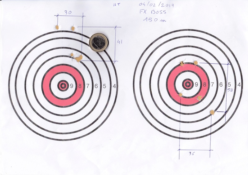

MessageSujet: Re: Cartons FX boss   Cartons FX boss EmptySam 4 Fév 2017 - 18:01
150m
vent : 10-15 km/h
JSB exact 3.25g
5 plombs par carton
Le début de séance pas top jusqu'à ce que je m’aperçoive que les colliers FX no limit se déserrent Cartons FX boss Wall
Et après.....
Cartons FX boss Img_2016
Cartons FX boss Img_2015
Le changement de POI est dû à des réglages sur la lunette entre les cartons.

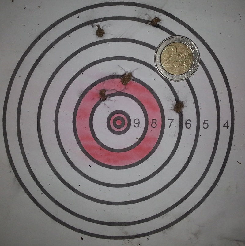

Vu les résultats d'hier je suis retourné ce matin au stand.
Fallait être motivé je me suis fait rincer. Peu de vent mais grosse pluie, du coup les cibles papiers ont morflé.
150m
vent : 0-5 km/h
JSB exact 3.25g
5 plombs par carton
Cartons FX boss Sans_t10

Vu que les résultats à 150m dans des conditions merdiques confirment ceux d'hier j'ai tenté 200m et font chier ces saletés de pare balle arrêtent mes plombs Cartons FX boss Boohoo
Repli sur 175m obligé en fin de séance un peu speed. Cela commence à être difficile de distinguer les points d'impact surtout avec une luminosité faible et la pluie.
175m
vent : 0-5 km/h
JSB exact 3.25g
10 plombs par carton
La cible visée est celle du bas.
Cartons FX boss 20170210
Cela fait un groupement de 14cm de haut par 10cm de largeur. Si on retire le plomb du bas c'est 10cm*10cm
A suivre
