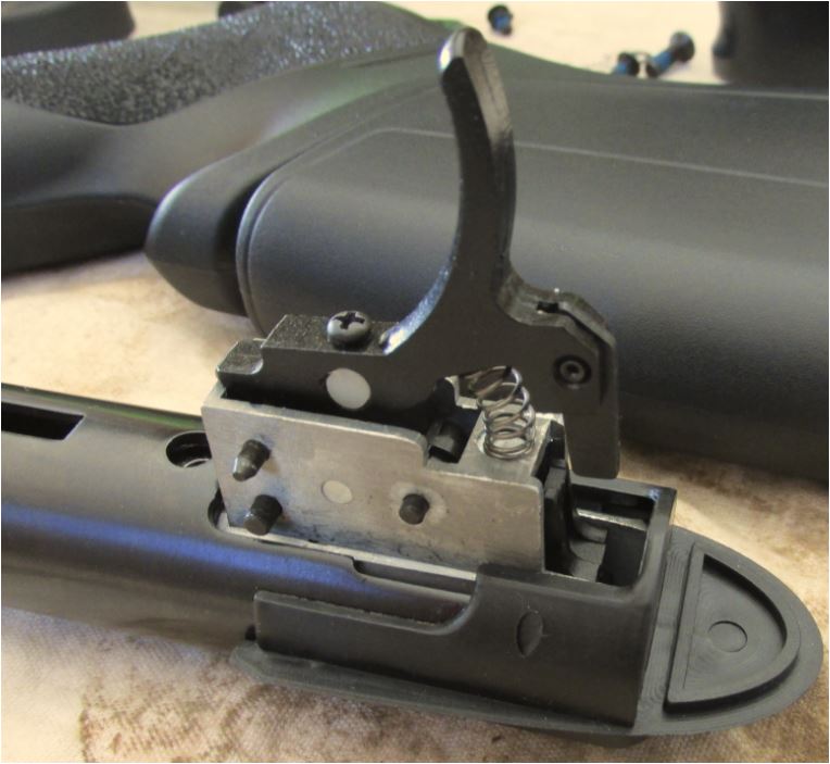

Carabine reçu en 2 jours de chez AA ! bien !   par contre pas trouvé la vis de réglage dureté grrr, sur le manuel il n'en parle aussi ...

J'ai démonté en vue de customiser mais surtout de voir cette fameuse détente, il y a quand même une vis cruciforme, elle sert a régler la garde de détente, scusez je connais pas le terme exact, le ressort m'a l'air costaud aussi, faut voir, peut etre un polissage de l'ensemble mouvant ?
avant de modifier j'attend les réponses de spécialistes surtout   héhé
mécanisme pas en tôle emboutie mais de l'alu,   la crosse plastique épaisse de bonne facture ect...
faut dire à part le souvenir de ma Diana dans les années 80 depuis je découvre le matériel qui a bien évolué pour certaines armes à air.

Donc si je comprend bien, dans leur vidéo, AA ne parle pas de "poids de détente" mais de la garde; ils devraient préciser car c'est très important. je vais les contacter car cette carabine m’intéresse et je ne voudrai pas me faire flouer. hammerli - J'ai commandé une Carabine  Hämmerli Black Force 880  Wall

Le polissage ne peut pas faire de tort et peut-être essayer d'adapter un ressort de bic; ça améliore parfois de manière sensible.

bonne idée, en fait c'est le "dur" en fin de course avant le" Pan" qui est dur, un polissage me parait bien logique,
question: faut-il un léger arrondi sur les 2 pièces en contact qui déclenchent le Pan ? ou au contraire une arête bien saillante ?

plus c'est saillant et plus c'est net.
mais trop d'angle risque de provoquer un arrachement juste sur l’arrête, donc on arrondit un poil de Q pour éviter les ennuis.
et surtout, on garde les mêmes pentes, sinon le résultat sera catastrophique.
faut polir, et ne pas user/usiner.

okay merci pour l'info ! j'ai démonté et pas la peine de polir tout est nickel d'origine par contre  j'ai changé le ressort pour un de stylo beaucoup plus souple et là surprise tout rentre dans l'ordre ! cela devient du velour...  déjà bonne nouvelle (avant que je vous en donne une moins bonne)
hammerli - J'ai commandé une Carabine  Hämmerli Black Force 880  Ressor10
2eme étape : j'ai tellement lu des posts sur le manque de sérieux parfois au montage que "le coquin de bonsoir" m'a pris et redémontage complet et ce coup-ci l'ensemble piston av un serre joint de maçon (j'ai pris ce que j'avais sur place)
hammerli - J'ai commandé une Carabine  Hämmerli Black Force 880  Serre_11
hammerli - J'ai commandé une Carabine  Hämmerli Black Force 880  Depose11
et là surprise grrr , en usine (certainement un chinois très jeune sans expérience  smil 85  a du monter le piston comme un gougnafier, le joint a été un poil marqué, j'ai rattrapé comme j'ai pu avec du papier à poncer a l'eau 2000. Faut dire que d'origine rien n'est ébavuré dans les encoches du cylindre donc ça n'aide pas...
Après nettoyage (il y avait pas de graisse, simplement une huile au graphique en quantité homéopathique) ébavurage ect  remontage à l'huile fine sans plus (faut compter 2 heures de taf)
hammerli - J'ai commandé une Carabine  Hämmerli Black Force 880  Joint10
bon demain essais sur le champ de bataille je vous tien au courant...  hammerli - J'ai commandé une Carabine  Hämmerli Black Force 880  Smiley_2
