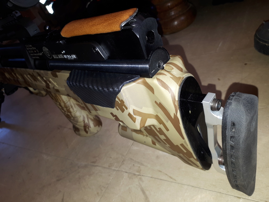

| Pour ce qui est des améliorations, j'ai retiré le ressort de la queue de détente car il vient en plus du ressort de boitier de detente (bullpup), ça a rendu le mouvement tres souple et onctueux. Pour ce qui est de la puissance, je ne donne pas d'info, elles sont disponible mais a chacun de prendre ses responsabilités. (Licence ou non). Pour m'inscrire parfaitement dans mon arme j'ai déporté la crosse avec des cales de frein a disc vtt, et je me suis fabriqué un petit appuie joue ambidextre avec rail 22 11 a droite et 11 22 a gauche et un regulateur huma air. Voila  | |

| Tres sympa ta Bull , quand je vois ta crosse deportée , ça me donne envie de me faire des pieces taillées dans la masse au boulot ..... J'ai egalement vu que certains passait sur des Pins plus " gros ", pour que le levier de reamement ai moins de jeu . Je pense qu'il faudrait faire une plaque plus solide avec de meilleurs pins . En tout cas merci pour ton retour , tu l'as depuis longtemps ?? des soucis a part les pieces d'usure ?

| C'est pour cela que ce modele m'interesse fortement .Le rapport : qualité / prix est tres bon , et comme j'adore bricoler , c'est un projet qui me botte . Je pense qu'il y a également du poids et de la rigiditée a gagner sur cette arme .Pour peu qu'on est acces a des machines outils . | |
