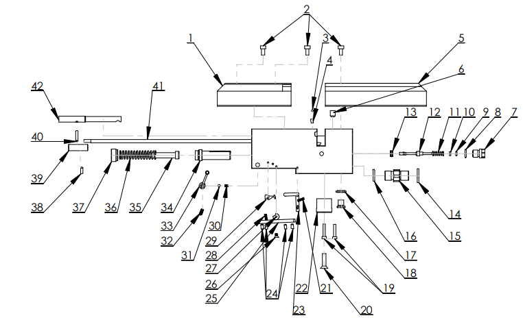

| Merci Fatal, Saurais-tu me dire à quoi correspond la tige guide là-dedans ?  | |

| Bonne nouvelle !!! J'ai mis un petit cylindre constitué de rondelles entre la capsule 37 et le ressort 36 afin d'augmenter la compression. Après avoir tâtonné avec le nombre de rondelles, j'arrive à une vitesse de 290 m/s avec des JSB Exact 25.4 gr. Ce n'est donc qu'une question de ressort apparemment. | |

| justement la "tige guide" ça doit être la pièce 35 qui sert à guider le ressort pour ne pas qu'il se déforme et qu'il soit régulier en force... | |

Hello, As-tu pu le mesurer ? Salut, putain non j’ai oublié désolé. Je te regarde ça cette semaine. Mais bon si tu as trouvé 290m/s c’est que c’est bien ton ressort le soucis. Donc tu dois avoir le 20J la | |

| C'est bien ça, en vissant la capsule à fond j'obtenais un peu plus de 22 joules (j'ai investi dans un chronographe entre temps). Je reste intéressé par les dimensions du ressort d'origine, merci d'avance. | |
