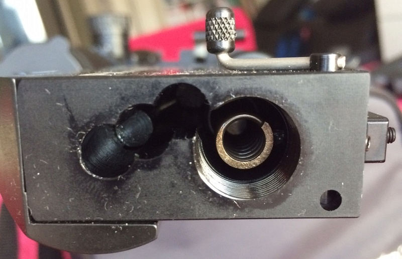

Bon, premier emmerdement...
La puissance n'étant pas au rendez-vous, j'ai cherché comment compresser le ressort du marteau. J'ai bien trouvé l'info mais lorsque je visse la petite capsule, le ressort n'est jamais sous contrainte.
Est-ce normal ?
Comme vous pouvez le voir sur la photo, le ressort ne dépasse pas du filetage :
FX WILDCAT 6.35 - Page 5 Img_3213
"Capsule" vissable : (est-ce le bon modèle pour la pleine puissance ?)
FX WILDCAT 6.35 - Page 5 Img_3214

Oui c’est le bon model de capsule.
C’est tout simplement que tu as le ressort 20J et non le débridé

Tu confirmes que le tien dépasse du filetage à vide ?
Sais-tu où je peux me procurer le ressort qui-va-bien ?
Nombre de messages : 3383
Localisation : Sud (13)
FX WILDCAT 6.35 - Page 5 Empty
MessageSujet: Re: FX WILDCAT 6.35   FX WILDCAT 6.35 - Page 5 EmptyVen 20 Oct 2017 - 19:03
Je peux pas te confirmer car je l’ai reçu direct débridé. Mais c’est quasi sûr que c’est ça ton soucis 👍👍
Je l’ai déjà dit plus haut il me semble 🤔 chez Armurerie Auxerre tu le trouveras.

MessageSujet: Re: FX WILDCAT 6.35   FX WILDCAT 6.35 - Page 5 EmptyMar 24 Oct 2017 - 10:38
Pfff dégoûté de chez dégoûté FX WILDCAT 6.35 - Page 5 Bigcry
Je viens d'avoir AA au téléphone (très sympathique au demeurant), ils ne vendent pas le ressort.
Manifestement il existe plusieurs sortes de bridage : soit une vis sous le barillet (cas des Wildcat que AA fournit et peut donc facilement débrider), soit avec modifications "physiques" et c'est mon cas.

Salut j’ai eu Baptiste et en principe il a le ressort en stock.
Il me demande si elle vient d’Angleterre ?

MessageSujet: Re: FX WILDCAT 6.35   FX WILDCAT 6.35 - Page 5 EmptyVen 27 Oct 2017 - 13:59
Baptiste me confirme qu’il a le ressort en stock.
Mais me dit aussi que ça se trouve tu as peut être la tige guide à changer selon la version de ta Wildcat
