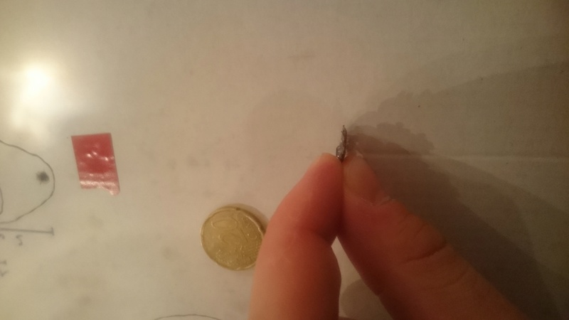

J'ai malheureusement pas pu le prendre en vidéo mais j'ai aussi posé ma cible réactive homemade de 7cm x 11cm à 130 mètres... 5 tirs, 5 touches puis la cara n'était plus régulée car plus assez de pression dans le cylindre donc j'ai du arrêter... La dernière photo est celle d'un JSB jumbo heavy de 18,13 grains après un impact à 130 mètres ;)
