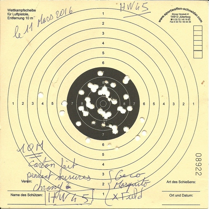

Pour mon HW45, pour le 10-15m j'utilise avec un certain succès, des GECO, des Mosquito et aussi des X-Field 0.56g.
Ces 3 sortes de plombs se chargent très facilement, sans aucun dépassement de la jupe et donc moins de risque d'endommager le joint lors de la fermeture de l'arme.
Sur ce point, je trouve le HW45 délicat quand au choix de plombs.
Je préfère les deux premiers, moins lourds, les tirs sont plus constant, j'ai remarqué au chrony, que les plombs un peu plus lourds, dès 0.56g par exemple semblaient fatiguer un peu le ressort... la puissance baisse après un certain nombre de tirs.
Pour des tirs plus lointains env. 20m, j'ai eu de bons résultats avec des RWS Superdome, ... ils sont plus durs à rentrer correctement dans le canon.
Je crois que certains ne jurent que par les JSB exact 0.54g pour cette arme.
Voici un carton à 10m que j'avais effectué lors de mesures chrony, sans trop me soucier trop de précision, le but était la mesure et donc, faire surtout attention à bien tirer entre les tiges du chrony !    quels plombs pour un HW45 a 10m? (voir 25m plus tard) Emotico2 .... et pas dedans ! smil 85
Je dois avouer que javais été très surpris du résultat !  quels plombs pour un HW45 a 10m? (voir 25m plus tard) 0trampol
Je tire toujours à puissance maxi, même à 10m, ... de toute façon, alterner les puissances avec ce gun est compliqué, un méchant réglage de hausse est nécessaire entre maxi et mini.
Sachant qu'en puissance mini, à 10m, le gun tire env. 10cm plus haut !
Tir à 2 mains, assis pépère dans mon fauteuil de jardin ! popcorn
quels plombs pour un HW45 a 10m? (voir 25m plus tard) Carton10
