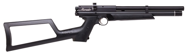

La présentation en photo :
Le Marauder Pistol de A à Z Bp222010
Le Marauder Pistol, ou BP 2220, est une arme à air comprimé de type PCP. L’air est pré comprimé dans un réservoir situé sous le canon et à chaque tir une certaine quantité est libérée pour propulser le plomb.
Ce réservoir justement supporte une pression de 3000 PSI maximum, pour un volume de 0,065 litre. On retrouve un manomètre gradué en PSI sous le garde main, et l’embout de remplissage est à l’extrémité du réservoir, protégé par un bouchon.
Le remplissage en air peut se faire via une pompe manuelle ou une bouteille (ou compresseur pour les plus fortunés ou en club).
Le canon est en acier, rayé, de 340mm. Il est fileté à l’intérieur, avec comme pas de vis : .683" avec 24 filets au pouce. Info trouvée sur le site Armurerie Auxerre, sur la page de l’adaptateur mâle-mâle). Un adaptateur est en effet indispensable du fait du pas inhabituel et qu’il soit à l’intérieur du canon. Le filetage est protégé par un bouchon vissé dessus, avec un joint au fond.
La culasse est en métal et dispose d’un rail de 11mm, afin d’y monter une aide à la visée. Il est important de noter qu’il est divisé en 2 parties, avec au milieu un espace pour loger le chargeur. Ceci à deux implications : certains montages monobloc ou points rouges risquent d’être trop grand, et il faudra prévoir pour une lunette un montage suffisamment haut pour laisser passer le chargeur (environ 2cm).
L’approvisionnement en plombs se fait via un chargeur rotatif de 8 plombs, actionné par un verrou. Tous les types de plombs sont acceptés. Le chargeur est en plastique, et une fois inséré la face tournée vers le tireur est transparente et un système permet de savoir au combientième de plomb on est (et non pas le nombre restant). Le chargeur est démontable. Il est possible d’insérer manuellement un plomb dans le canon.
On peut installer au choix des plaquette pour l’utiliser comme pistolet, ou simplement avec 2 vis une crosse d’épaule fournie avec. Tout ceci en plastique (le garde main également). Sans la crosse d’épaule l’arme mesure 470mm, et avec 765mm. Le poids de 1,7 kilos avec la crosse (1670 grammes pour être précis) et 1220 sans (rajouter 10-15 grammes avec le chargeur plein).
La détente est réglable pour le poids et la longueur de la course.
La sécurité bloque la détente.
A noter l’absence d’éléments de visée ouverte.
Le marauder est disponible uniquement en 5,5mm, du moins à ce jour.
Sa puissance est de 15 FPE soit environ 20 joules. Elle est réglable. Pour cela on retrouve à l’arrière de l’arme, sous la culasse un orifice dans lequel on peut glisser 2 clés Allen, un petite et une plus grosse. La plus grosse permet de jouer sur la tension du ressort du marteau (visser pour augmenter), et la petite sur la course du chien (visser pour diminuer).
Il est impossible de « trop » visser ou dévisser ces réglages, mais de mauvais réglages peuvent rendre l’armement impossible selon la configuration.
L’arme existe en 2 versions, normale et « Wood Walker » (rodeur des bois). La SEULE différence est ESTHETIQUE. Le garde main, la crosse et les poignées du WW sont décorés en mode camouflage (très réussi au passage). On peut quand même noter une autre différence entre les 2 : le prix, environ 100 euros de plus pour la version WW.
A quoi il ressemble ? Réponse en image :
Le Marauder Pistol de A à Z Bp222011
