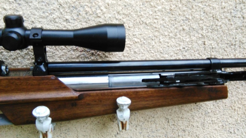

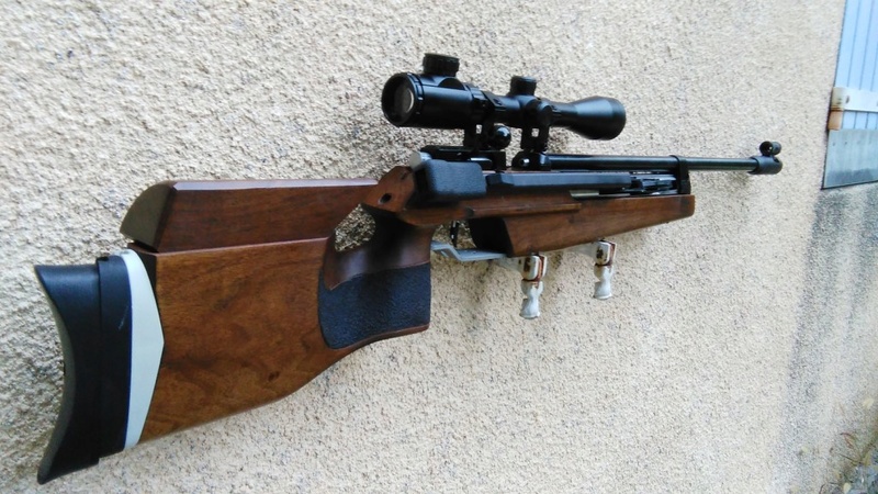

Je viens de recevoir ma DIANA 100.
Elle est magnifique.
Par contre après une cinquantaine de plomb avec une parfaite compression, la compression à déclinée.
L'armement assez dur au début est devenu très mou.
Donc le verdict est sans appel: tout les joints à changer. (il y en a trois je pense).
Je pense que le vendeur était de bonne fois, et je ne lui en veux pas, quand il me disait qu'elle marchait parfaitement car j'ai pu tirer 50 plombs avec une super compression.
Voici quelques photos de la bête.
diana 100 - Arrivé de ma DIANA 100 Img_2013
diana 100 - Arrivé de ma DIANA 100 Img_2014
diana 100 - Arrivé de ma DIANA 100 Img_2010
diana 100 - Arrivé de ma DIANA 100 Img_2011
diana 100 - Arrivé de ma DIANA 100 Img_2012
et du carton 10m assis avec appui sur trépied après réglage de la lunette.
diana 100 - Arrivé de ma DIANA 100 Img_2016
Voila j’attends vos réactions et si quelqu'un possede aussi cette arme se serait super.

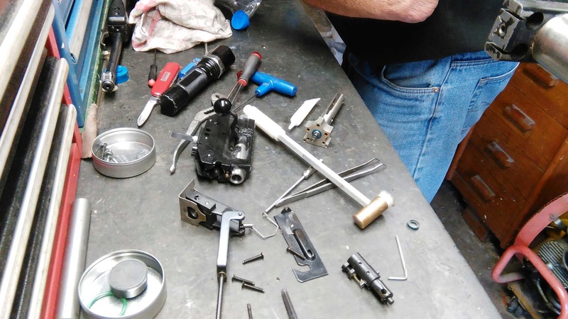

Ça y est les joints ont été changé hier.
C'est du boulot et heureusement que j'avais affaire à un pro car c’était costaud.
2 bonnes heures, en comparaison à 30 mn sur une fein 600.
J'ai pris pas mal de photos mais je suis pas sur d'être capable de pouvoir le refaire.
Seule déception il y a au total 4 joints et le kit n'en comprend que 3.
Heureusement ce joint était toujours bon.
Résultat maintenant 178m/s.
Voila qq photos.

DUR, DUR, faut-il des outils spéciaux (vraiment spéciaux) ou en étant outillé correct on peut y arriver??? 2 heures avec quelqu'un qui s'y connait, il faut un après-midi en tâtonnant un peu et encore ....
au fait, c'était bien les joints qui avaient foiré, trop secs de ne pas avoir servi depuis un long moment ?

Non jean pierre que des outils normaux. Beaucoup de chasse goupille de différents diamètres.
Le plus délicat (entre autre )c'est qu'il a fallut démonter toute la queue de détente pour le remontage de la pièce noire celle qui est en bas à droite de la photo 2.
C'était bien les joints surtout le petit bleu car le joint du piston ne semblait pas abîmé.

et bien aujourd'hui c'est mon tour... ETTO n'étant plus sur ce forum depuis un moment, j'ai du me débrouiller seul..; la bête n'ayant plus de compression, je me suis lancé..
sur la table d'opération
[img]diana 100 - Arrivé de ma DIANA 100 P1040834[/img]
