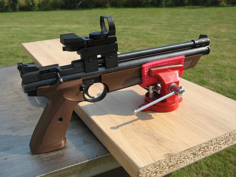

Allez, hop, la suite de ma session de bricolage d'hier après-midi.
Après l'assouplissement de la détente, je pouvais avancer sur le réglage de mon red dot.
A nouveau sur vos conseils, j'ai monté un dispositif très simple et mobile à partir d'un étau acheté à moins de 5 euros.
Je vous donne quelques petites photos... même si c'est super simple comme montage...
Rail 11 mm et viseur reflex point rouge (red dot) pour crosman 1377 - Page 2 Img_5320
Rail 11 mm et viseur reflex point rouge (red dot) pour crosman 1377 - Page 2 Img_5319
Rail 11 mm et viseur reflex point rouge (red dot) pour crosman 1377 - Page 2 Img_5318
Une fois en place, j'ai procédé au réglage de mon red dot.
Premier plomb sur une grande planche pour repérer l'impact.
Rien... bon, il y aura un sacré réglage à faire, vu le décalage à 10 mètres...
Réglage sommaire du viseur.
Deuxième plomb. OK j'ai un impact visible.
Sans bouger le pistolet dans l'étau, réglage du red dot pour le centrer sur l'impact précédent.
Troisième plomb : OK, c'est réglé !!!
Et voilà :)
Bon, le pistolet et ses accessoires sont réglés comme il faut... Ne reste plus qu'à améliorer le tireur...
Ce sera sans aucun doute le plus long à faire !!!!! ;-)
Encore merci à vous pour vos infos et conseils.
