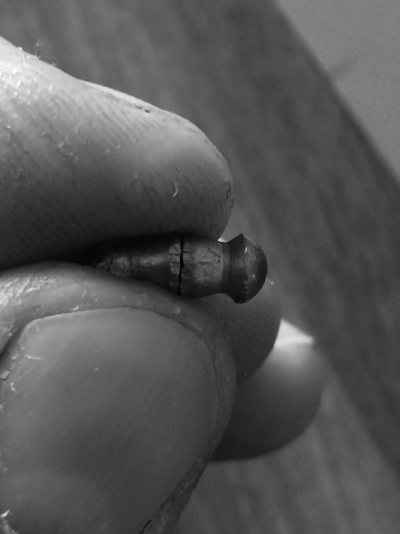

Lors du tir, je remarque plusieurs fois que certains plombs dévient de façon étrange, on les voit bien sur la photo ils sont dans la zone blanche,  je les ai même vu dévier de la trajectoire en plein vol, voler, planer. N’ayant aucun vent justifiant ce problème j’ai décidé d’aller inspecter les plombs, j’ai donc remarqué que tous les projectiles tirés avaient les jupes rayées assez profondément et de façon identique, le canon va probablement avoir droit à un coup de dremel pour l’ébavurer comme j'ai pu l'apercevoir sur des sujet traitant de certains cp1 ou cp2 sur le forum.
Voici un exemple des marques:
CR600W Artemis ?  - Page 3 45495710

.... N’ayant aucun vent justifiant ce problème j’ai décidé d’aller inspecter les plombs, j’ai donc remarqué que tous les projectiles tirés avaient les jupes rayées assez profondément et de façon identique, ...
Les rayures sont tout à fait normales car elles participent "normalement" à améliorer la précision par effet gyroscopique
généré par le canon.
D'autres exemples ICI
Ce que tu suspecte est probablement dû à la couronne, l'extrémité sortante du canon, qui si elle n'est pas correcte
peut affecter la précision.

On ne voit pas trop sur la photo si les rayures ne sont que les rayures normales
du canon ou dues à une bavure.
Tes plombs sont en quel calibre 4.50, 4.51, 4.52 ?

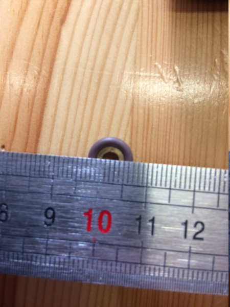

A présent contrôle de la valve et modif en suivant un tuto anglais pour la crossman 2250 permettant d'augmenter le volume de gaz dans la valve. J'essaye on verra bien!
tout d'abord on constate un défaut de perçage:
CR600W Artemis ?  - Page 3 Img_3513
chouette non? Ce problème doit nuire au débit et aussi a la linéarité des différents tir, ou pas..... mais c'est pas beau!

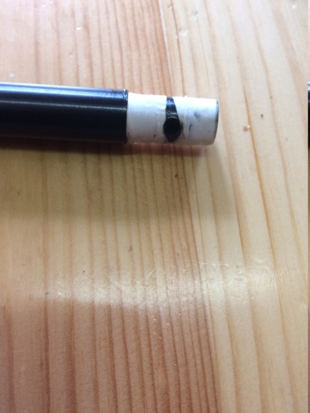

A présent la valve, le filetage permettant l'assemblage à une longueur excessive, en retirant de la matière on augmente le volume du gaz dans la chambre sans nuire à l’étanchéité, en théorie..... donc on tente?   bon soyons fou....
CR600W Artemis ?  - Page 3 Img_3514

Une remarque concernant la coupe à mi-longueur pour gagner un peu de volume. Pour ne rien
te cacher je trouve la manip un poil "couillue" vu que le cylindre est HP et les efforts considérables
sur le pas de vis. Enlever qques filets pourquoi pas mais la moitié ouf ! t'as pas fait dans la dentelles !!
Pas rassurant tout ça !!!

Je suis d’accord, on verra bien ! Un ancien tourneur à la retraite m’avait expliqué qu’avec ses collègues il s’était rendu compte que trois filets suffisait pour qu’un filetage puisse offrir toute sa résistance, sa cote nominal.  On verra bien !
 J’ajouterais que le serrage de la pièce était suffisamment lâche pour que je me demande comment la pièce pouvait bien être étanche !
De toute façon s’il doit pchhiiiiiit ou pooom et bien j’en commanderai une neuve!
