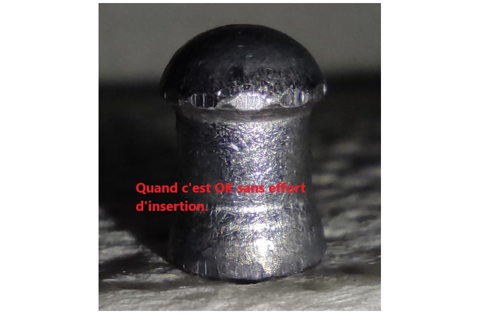

 | Sujet: Re: probleme gamo coyote Mar 23 Fév 2021, 00:15 | |
| Sujet : coyote 4.5 alignement pousseur de plomb/canon ?
Heureux possesseur d'une coyote 4.5, je me suis mis à la recherche des meilleurs plombs pour la carabine. J'ai été très étonné par les résultats, un mélange de très bons et de très mauvais avec les mêmes plombs (JSB exact, heavy, baracuda match, RWS R10 match etc..). Impossible de régler la lunette dans ces conditions. Finalement j'ai fait la relation entre les résultats et la facilité d'engagement du plomb dans le canon avec le pousseur de plomb et le magasin à 10 emplacements: Quand ça rentre facile le resultat est très bon, quand il faut pousser dur, voire très dur (!!!) le resultat est mauvais voire très mauvais (5 cm d'ecart à 10 m). POur en avoir le coeur net, j'ai fait des essais en inserant les plombs sans intermédiaire du magasin: resultat excellent qqsoit le plomb. J'en ai conclu que cela venait de l'alignement du magasin avec le pousseur de plomb. Un mauvais alignement provoque une déformation du plomb et donc un très mauvais resultat.
Malheureusement j'ai 3 magasins et les 3 donnent les memes "mauvais alignements". J'ajoute que suivant la forme de la tête du plomb ( rond, dome, plat pointu) le plomb pourrait etre plus ou moins déformé par le défaut d'alignement et le "rabotage" qu'il provoque.
J'ai regardé le pousseur de plomb à la loupe. Tout au moins la partie qui rentre en contact avec l'arrière du plomb et deux choses m'étonnent: franchement la tige du poussoir n'est pas exactement centrée par rapport au trou du canon ( presque 1/2 mil d'ecart). Deuxiemement et encore plus bizarre, la partie qui pousse le plomb est concave en acier, et à bords coupants. Perso, je l'aurais imaginée convexe pour compenser, par glissement, un mauvais alignement. Et même, je me suis demandé si cette partie concave n'aurait pas contenu une petite bille qui se serait perdue ???
Mécaniquement et conçu de cette manière je ne suis pas trop étonné par la force qu'il faut exercer qqfois pour engager le plomb dans le canon avec le poussoir : Si il y a mauvais alignement, les parois concaves coupantes du pousseur s'incrustent dans la jupe creuse du plomb et le forcent à rentrer en biais dans le canon. La déformation est telle que ça donne n'importe quoi.
J'ai donc 2 questions aux possesseurs d'un coyote:
a) pourriez vous m'indiquer si vous voyez la mème terminaison concave à bords coupants du pousseur de plomb sur vos carabines
b) que pensez vous de mon explication concernant ces variations extrêmes de précision de tir
Merci de vos avis éclairés. | |

| Bonsoir flatbush je possède une BSA Buccaneer 4.5 qui a la même mécanique d’insertion de plomb que ta Gamo, seul le canon et de meilleure facture il me semble. je peux te dire que je c'est trou dans trou a 25 m. Tu as sans doute un copeau a l'entré du canon (ou même a la sortie j'ai déjà lu ça pour d'autre modèle) ou sur le puits d'air perpendiculaire (c'est la le plus probable), si c'est le cas il faudra toiler au papier de verre fin ( façon cône) et polir a la pâte a roder. Perso je passe un cône et je rode toujours l'entre diu canon, parfois le biseautage est trop marqué et agressif au passage du plomb. Pour le pousse plombs, tu as compris, il est creux car l'air passe au travers, par contre les plombs même plats ne devrait pas forcer excessivement pour engager le plombs dans les rainures du canon ce qui me fait penser a un copeaux comme dit plus haut. Le miens ne me parait pas coupant ... une solution simple est d’engager un plomb et de le sortir avec une baguette sans le tirer, tu verras les marques d’engagement des rainures (normale) et sans doute d'autre marques permettant des situer l'origine du problème. S'il n'y a rien tente le test du tir dans l'eau comme il a été dit. Perso j'ai bataillé pendant des mois avec ma Benjamin Discovery avant de trouver qu'il avait un copeau en sortie de canon .... Bonne recherche ! FAb-26 | |
flatbush Nouveau Membre
  Nombre de messages : 31 Age : 42 Localisation : Marseille Date d'inscription : 25/01/2021
 | Sujet: Re: probleme gamo coyote Mer 24 Fév 2021, 00:32 | |
| C'est super sympa ta réponse fab-26 et très informatif. C'est sur pour moi que le plomb est abimé à l'insertion dans le canon (voir photos). Et ta suggestion d'un copeau qui provoquerait ce coup de rabot visible sur le dôme du plomb est tout à fait plausible. J'ai continué ma recherche avant d'avoir lu ton message et voici ce que j'observe: 1) qd j'insère les plombs "à la main" cad sans utiliser le magasin, je ne ressens pratiquement pas d'effort en repoussant le poussoir. le tir est pratiquement toujours nickel. 2) qd j'utilise le magasin et que je repouse le poussoir avec la carabine en position à peu près horizontale, dans plus de la moitié des cas je dois faire un effort sensible pour repousser le poussoir. Le tir est mauvais et le plomb est "raboté" 3) curieusement, qd j'utilise le magasin mais que je maintiens la carabine verticale canon vers le bas, et que je repousse le poussoir dans cette position, je ne ressens la aussi aucun effort et le tir est correct. Au vu de tout ça j'ai l'impression que ce n'est pas exactement à l'entrée du canon qu'il y le problème mais après, peut être effectivement au débouché du puits d'air. Peut être un petit copeau qui devient problématique si le plomb n'est pas parfaitement engagé (ce qui pourrait être la cas qd la carabine est horizontale, alors qu'en position verticale, le plomb aurait tendance à se centrer...). Comme il est très tard, je vais arrêter là, mais je vais te demander de l'aide fab-26 pour procéder aux tests que tu suggères et s'il le faut au démontage de la carabine. En tout cas merci de ton aide. Amicalement   | |
fab-26 Habitué Des Lieux
  Nombre de messages : 369 Age : 49 Localisation : valence Date d'inscription : 05/04/2010
 | Sujet: Re: probleme gamo coyote Mer 24 Fév 2021, 07:36 | |
| Question : Est ce que le côté raboté correspond au côté du puit d’air ? Le problème vient bien donc de l’entre e canon n’est ce pas ? Le plomb rabote a été inséré avec le chargeur c’est ça ? 3 chargeurs qui aurais le même soucis c’est un peux gros à mon avis .... regarde la plaque du chargeur côté canon, de tél copeaux doivent forcément laisser des traces de plombs. Il faudrait déterminer grace à la la course du pousse plombs à quel moment le plomb force , avant de sortir du chargeur ? A quel distance de l’entrée du canon force t il ? à l’entrée du canon ou au niveau du puit ? | |
