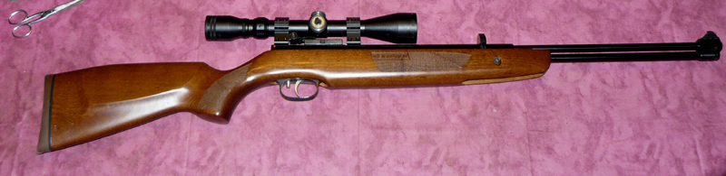

Je te confirme que la HW57 est adaptée droitier/gaucher, la crosse est symétrique.
Pour le ressort, je lui ai mis le ressort export de chez Sportwaffen, elle fait 12 joules et ne claque pas; à condition de lui mettre des plombs adaptés, 0,52 à 0,55g bien sûr .
Avec ses 102 cm de long, elle est bien compact.
Concernant la trappe de chargement, c'est vrai que c'est plus sécurisant, mais j'ai dû remplacer les joints et c'est pas donné !
Pour la lunette, c'est une 3-9X40 qui est dessus, et elle ne gène pas; on doit pouvoir mettre encore un peu plus long...
Canon fixe ou basculant, je rejoins ce qui vient d'être dit : pas de différence visible.
Une photo de la mienne : la lunette est à 9 cm de la trappe. (la lunette ne touche pas comme on pourrait le croire ! ).

@Nil ; et moi je t'invite à regarder la définition de "sécurisant" :qui procure une sensation de sécurité. . Il ne s'agit pas de davantage de sécurité, mais de la sensation éprouvée !  HW57/HW77 mon coeur balance... Beerchug
Huile ou graisse sur les joints, c'est difficile sans en faire passer dans le canon; en plus tu t'en mets sur les doigts à chaque chargement...il faut que je précise que ma cara était d'occasion, avec ses joints d'origine sans aucun doute; on ne doit pas les changer tous les 6 mois !
ps: je ne prêche pas pour ce modèle en particulier, j'ai juste essayé d'être objectif. HW57/HW77 mon coeur balance... Smilejap

casecaillou a écrit:
Une HW 77  c'est mieux qu'une Hw57 (50S), comme "une Audi A3 c'est mieux qu'une Clio"
la hw77 dépasse à ce point la 57 ou 50s ?
tu parles en puissance pure ou en qualité de fabrication (même si ça reste un Weihrauch)?
Nombre de messages : 4241
HW57/HW77 mon coeur balance... Empty
MessageSujet: Re: HW57/HW77 mon coeur balance...   HW57/HW77 mon coeur balance... EmptyMar 10 Mai 2016 - 17:24
La HW77 c'est la gamme au-dessus.
-avec les HW97 et Air Arms TX200 elles squattent les premières places des compétitions de field target en piston ressort. Mais elles sont au top en 4.5 en 16 joules et pas réellement 19 (21 au départ), avec un kit complet. Si on veut la jouer top du top.
-elles sont plus lourdes, ce qui gêne le commun des mortels pour tirer sans appui ou se balader avec. Mais les bons tireurs t'expliqueront qu'avec une bonne position et une arme bien équilibrée, le poids ne gêne pas , au contraire gage de stabilité.
-plus cher, plus puissant, plus lourd, plus précis.
La HW50 fait de beaux cartons jusqu'à 40m, plus simple, plus polyvalente, plus légère, plus facile à prêter.
Meme qualité de fabrication, finition irréprochable, même excellente détente.

Je pense que tu devrais t'orienter vers la hw57 sauve si tu souhaites l'avenir tirer a plus grande distance.
la seul grosse différentre entre les deux est le poids de l'arme qui n'est la que pour stabiliser l'arme au maximum pendant le tir donc plus c'est puissante en ''PISTON RESSORT" plus c'est sa sera lourd.
La hw77 est destinée au filet target et tir bench rest car en visée ouverte c'est très difficile de la tenir a cause du poids, mais pour de courte scéance ou tu pliking il n'y a pas de soucis.
