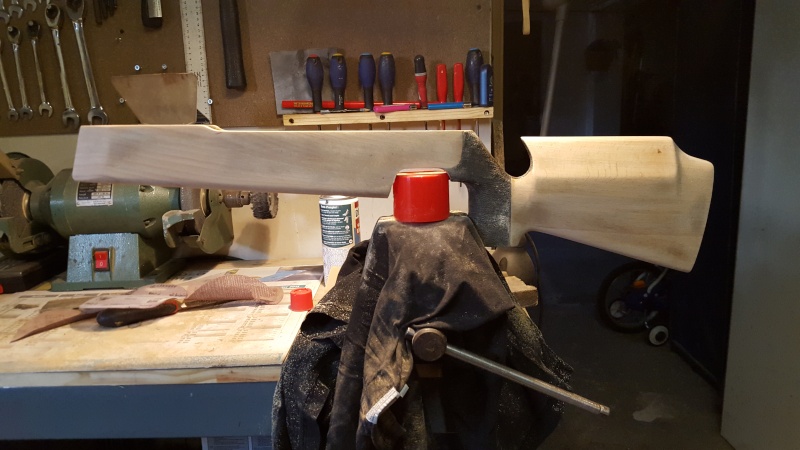

| Je vous présente mes de grand-mères qui avaient fort besoin d'un ravalement de façades. La sortie du cercueil, bien emballer mais elles ont du se faire chahutées leurs du trajet car le tous étaient en vrac ! Merci les service postaux ! Je vous présente Solange N° 263164 fabriquée entre décembre 1978 et janvier 1979. Cette Fein défraichi ma était vendu pour fonctionnel avec joint à remplacer ( fourni avec ), mais pas de chance pour moi quand je l'ai essayer elle ne tenait pas un groupement connu, réputer etc. Donc devant la désossée pour tous refaire, j'ai compris le pourquoi ! ressort cassé ! Un lifting avec décapant spécial et lame de cutter suivi d'un ponçage au 120, 240, 400 et 500 graines. Les parties mécaniques ont le même traitement avec un petit polissage en prime Un coup de far à potière noir mat pour camouflé les rides un peu profondes. Ma partie préfère, après avoir tous poncés, nettoyés, remplacer pièces défectueux etc LE REMONTAGE !!! Maintenant elle revit et tiens un groupement d'une demi pièces de un centimes avec des rws superdome ! yes ! Je présente Madeleine N° 350306 fabriquée entre mars 1984 et janvier 1985. Vendu en pièces détacher, elle lui manqué une crosse, joint et quelque petit pièces à 2 franc 6 sou ! Encore pas de chance, crémaillère cassé !!! Plus récent mais elle a mal vécu ! pas entretenu et bien rider ! Apres le même traitement plus pousser avec un résultat plutôt satisfaisant Prochaine étape: un bronzage à froid et une crosse fait maison type FWB 300ls | |

| J'ai hate de voir la crosse finie! | |

| Très jolis travail. tu n'es pas carrossier par hazar ?
La cross est très bien faite aussi et la couleur de la glace moka et vanille pas mal du tout. | |
