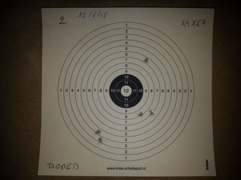

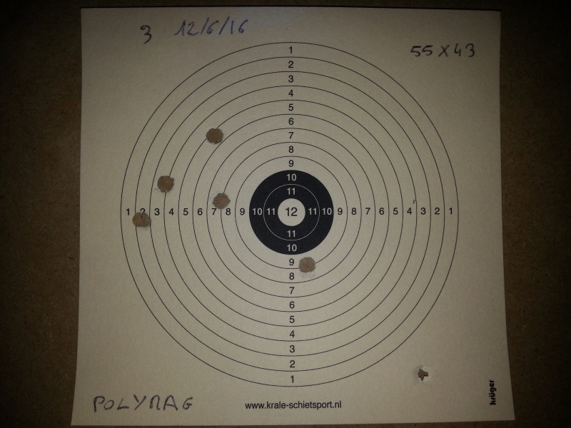

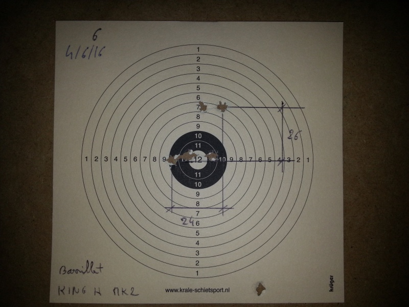

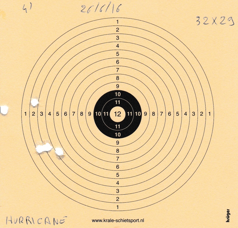

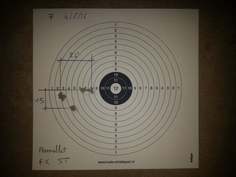

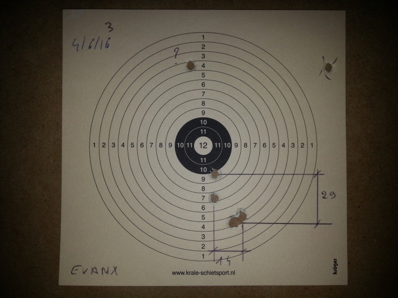

Je suis toujours en phase de test des plombs cités ci dessus. Voici les meilleurs cartons pour chaque ref.
Je fais 8 séries de 5 plombs par référence soit 40 tirs par ref.
Par session avec la capacité de la FX Glad je peux donc tester 3 ref. De toute façon en 1h30 je n'ai pas le temps de faire plus ^^
C'est pas idéal car les conditions varient mais bon à défaut d'un stand 100m couvert on fait avec les moyens du bord.
La session du 04/06 m'a permis d'identifier un problème de changement de point d'impact que je n'avais pas vu jusqu'à présent car je changeais relativement fréquemment de ref plombs (tous les 10 tirs).
Depuis j'ai vérifié lunette et canon pour tout resserrer, je tire sans le bipied  (appuis sur 2 sacs) et je retire le bouchon en bout de silencieux (Je suspecte certains plombs de le toucher ce qui provoque ce brusque changement de POI).
Le changement de POI a disparu.
EVANIX
Cartons FX GLADIATOR MK2 6.35 régulée - Page 4 20160610
KING HEAVY MK2
Cartons FX GLADIATOR MK2 6.35 régulée - Page 4 20160613
FX ST
Cartons FX GLADIATOR MK2 6.35 régulée - Page 4 20160612

PREADATOR POLYMAG
Cartons FX GLADIATOR MK2 6.35 régulée - Page 4 20160616
BENJAMIN DOMED
Cartons FX GLADIATOR MK2 6.35 régulée - Page 4 20160617
HURRICANE EXTERMINATOR
Cartons FX GLADIATOR MK2 6.35 régulée - Page 4 20160615

Et le finish un tableau de synthèse de tous les tirs effectués par ref et des groupements moyens obtenus (groupements de 5):
Cartons FX GLADIATOR MK2 6.35 régulée - Page 4 16_06_11
Je le mettrai à jour au fil de mes séances.

Cartons FX GLADIATOR MK2 6.35 régulée - Page 4 Thumbsup toute mes félicitations pour la rigueur et l'assiduité de tes testes .
Et merci de ton partage
 Cela fera une formidable base de données pour les propriétaires de canon FX .
 De plus ,ta progression de groupements à 100 M est maintenant à la hauteur de tes attentes même si tu à optimisé les conditions de tirs.Ce qui est le cas de la plupart des tireurs pour de tel distances.
Encore bravo et merci. Cartons FX GLADIATOR MK2 6.35 régulée - Page 4 636971159

Bonjour, je pense que tu peux encore améliorer , en laissant tomber le chargeur et en introduisant le plomb avec le doigt j'ai obtenu de meilleur résultat en cible avec mon ancienne FX .

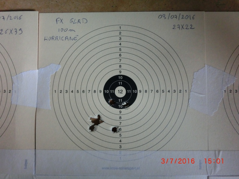

Dernière séance d'essai ce matin avec le meilleur carton dessous (HURRICANE).
Le vent soufflait fort 20-25km/h par rafales donc compliqué d'avoir de bons groupements.
Cartons FX GLADIATOR MK2 6.35 régulée - Page 4 Img_2010
Synthèse des résultats ici:
Cartons FX GLADIATOR MK2 6.35 régulée - Page 4 16_06_12
Cette séance m'a permis d'identifier les meilleurs plombs pour ma Glad -> HURRICANE Exterminator.
Juste derrière :
- les FX ST étrangement car visuellement les Hurricane ont l'air moins bien fini (présence de rayures profondes sur le dôme). Pour le reste les ST et Hurricane sont très certainement issus du même fabricant.
- JSB king (leur seul problème est un écartement des tirs sur la verticale)
Les hurricane se sont montrés très bons vu les conditions du jour et largement au dessus des king et king heavy MKII (les 2 autres ref testées ce matin).
J'ai donc commandé  le stock de hurricane pour les futurs beaux cartons à 100m et des king pour le plinking et le tir <100m.
En espérant que ces quelques essais pourront aiguiller de nouveaux acquéreurs vers le meilleur plomb à 100m.

Retour du stand je vous mets le meilleur carton.
Je ne tire que les hurricane désormais. A ce propos j'ai recompté les plombs dans les boîtes et je n'ai que 200 plombs au lieu des 275 annoncés.... J'ai envoyé un mail à luftvapen.se et j'attends leur réponse. Sur les 6 boites que j'ai reçu il me manque l'équivalent de presque 2 boîtes tout de même  Cartons FX GLADIATOR MK2 6.35 régulée - Page 4 Wall.  Vu le prix (sans compter les frais de port qui arrachent) je suis déçu.
En début de séance le vent soufflait 15-20 km/h et puis cela s'est calmé et  j'ai pu faire quelques beaux groupements.
En ce moment je teste différents conditions de tir (bipied / chargeur / bouchon de silencieux) je ferai mon retour d'ici quelques séances.
Globalement les hurricane tiennent toujours leur promesse en terme de régularité (les flyer sont vraiment rares). Ma première boîte n'était donc pas un coup de bol  Cartons FX GLADIATOR MK2 6.35 régulée - Page 4 0trampol.
Les résultats s'amélioreront une fois les meilleurs conditions de tir identifiées et quand je me mettrai à trier les plombs (pour le moment je ne fais ni tri visuel, ni poids, ni nettoyage des plombs).
Sur les 100 tirs du matin j'obtiens:
- moyenne largeur 46.95
- ET largeur 12.82
- Moyenne hauteur 47.16
- ET hauteur 16.14
Cartons FX GLADIATOR MK2 6.35 régulée - Page 4 Cimg1410

Pour la quantité annoncer, effectivement,ce n'est vraiment pas honnête !
Sinon pour tes cartons ,ton évolution est impressionnante .
Continu de nous faire partager ta progression Cartons FX GLADIATOR MK2 6.35 régulée - Page 4 636971159

Retour du stand après quelques semaines de repos :).
Il y a du mieux depuis que j'ai apporté 2/3 modifs sur la glad au niveau du canon hehehehe.
Sur les 110 tirs du matin j'obtiens:
- moyenne largeur 42.86
- ET largeur 16.14
- Moyenne hauteur 36.59
- ET hauteur 16.66
Je post ce qui aurait pu être un très beau carton....
bipied/chargeur/100m/5plombs par cible:
Cartons FX GLADIATOR MK2 6.35 régulée - Page 4 Cimg2310

Salut,en espérant que ton repos à été bénéfique .
Cartons FX GLADIATOR MK2 6.35 régulée - Page 4 Yikes En tous cas l'évolution reste continue Cartons FX GLADIATOR MK2 6.35 régulée - Page 4 Worship
A titre informatif:
quelles  modifications à tu effectuer à ton canon ?
As tu régler le problème du plomb en spirale ?(ou serais ce l'enfoiré du carton?)
Je cherche désespérément un terrain avec un pas de tir de 100m mais pour l'instant,je suis condamné à 75 M Cartons FX GLADIATOR MK2 6.35 régulée - Page 4 Wall
Mais je ne n'abandonne  pas smil 83 .
Pense tu que l'apport d'une modification à la carabine pour passer à 280-290 ms avec un plomb de 2 Grammes pourrais améliorer les groupements,la régularité,la portée?
le silencieux ferait il encore sont boulot??
(compte tenu de la longueur du canon de 65 CM à mon avis il serait assez long pour tirer partie du volume d'air supplémentaire .)Je pense notamment à l'expert de l'optimisation du forum: Haut 2007.

smil 85
Tu vois la coupe a moité vide, pour 100m il est plutôt très bien ton carton, après il faudrai savoir a quoi est du le voyageur.
Coup de vent, plomb déformé ou déformé par le chargeur, erreur du tireur... a 100m rien ne pardonne.
Félicitations et bonne continuation.
