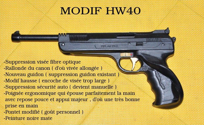

| Bonsoir à tous Utilisation de la pâte à réparer ( deux composants à malaxer ) pour améliorer la tenue en main du HW40 J'en ai profité pour faire d'autres modifs Mais des photos valent mieux que de longs discours Voilà l'objet modifié ![MODIF HW40 Dsc_6828](https://i.servimg.com/u/f86/17/84/50/24/dsc_6828.jpg) ![MODIF HW40 Dsc_6829](https://i.servimg.com/u/f86/17/84/50/24/dsc_6829.jpg) ![MODIF HW40 Dsc_6830](https://i.servimg.com/u/f86/17/84/50/24/dsc_6830.jpg) ![MODIF HW40 Dsc_6831](https://i.servimg.com/u/f86/17/84/50/24/dsc_6831.jpg) ![MODIF HW40 Poigny10](https://i.servimg.com/u/f86/17/84/50/24/poigny10.jpg) | |

| Je vois que les réactions n'ont pas tardées En rajoutant le canon je n'ai pas cherché à suivre une mode Meri 57 mais seulement voulu augmenter la ligne de visée pour avoir davantage de précision ( rien à voir avec le remplacement complet du canon comme on peut le faire avec un Zoraki mais sans pouvoir modifier la même ligne de visée ) NON Sulfolobus ( amusant comme nom), le canon est réalisé avec un premier tube de 8/10 emboité et collé dans l'alésage déja existant au bout de l'arme Un second tube de 10/12 qui comporte le nouveau guidon est emboité et collé sur le premier tube ce qui permet d'orienter correctement le guidon La présence de ce canon impose de limer un peu le dessous de la carcasse pour permettre l'ouverture complète de l'arme Je savais bien que le moulage particulièr que j'ai réalisé sur la poignée allait provoquer pas mal de scepticisme , pourtant je peux affirmer que la tenue en main est remarquable Pour permettre le demontage de la partie droite de la poignée il faut donner un petit coup de scie à métaux en face de la jonction des deux parties Le but recherché n'est pas de convaincre qui que ce soit mais seulement de montrer qu'avec des moyens limités on peut sortir des sentiers battus Et puis ça m'a bien amusé de tenter le coup au risque d'en amuser certain et provoquer des réactions | |

| Pour répondre à ta question Mirko la résine que tu proposes peut éventuellement faire l'affaire mais je préfère utiliser une bonne pâte à malaxer de qualité genre Loctite Sader qui colle parfaitement sur le plastique ( 8 à 12 € ) ( attention aux pâtes trop bon marché ) Cette pâte chauffe pas mal durant le malaxage et on ne dispose que de quelque minutes pour lui donner la forme souhaitée Pour lui donner la forme recherchée prendre fermement la poignée de l'arme et poser rapidement la pâte de façon à ce qu'elle épouse bien le creux de la main et le dessous de la paume Une fois durci il faut bien entendu façonner et fignoler à la lime demi-ronde et terminer par un ponçage La pâte durcie est d'apparence blanche et produit une poudre blanche durant l'usinage qui peut se réfugier un peu partout sur l'arme , il est donc conseillé de la protéger par des chiffons | |
