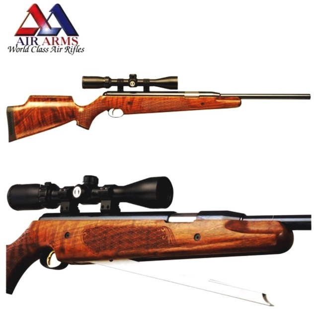

Ma prochaine ne sera pas une pcp, c' est trop la galère à transporter et les pcp sont aseptisées,  je trouve qu' elles ne procurent pas assez de sensations .
Le pense me diriger vers une Air Arms Pro Sport

Merci a tous pour vos conseils,
Guillaume-54AK je vais suivre ton idée. Weihrauch est un gage de qualité et je n'avais pas pensé a regarder du coté de chez eux.
Changer le ressort n'est pas un probleme et l'optique je l'ai déjà, ce n'est pas ma première (ni dernière) arme  Conseils achat carabine. Emotico2  .
Seba57, c'est sur la la 54 AirKing ou la tx 200 de chez air arms sont magnifique mais ça rentre pas dans mon budget Conseils achat carabine. Bigcry
Pour le ressort si tu as les moyens, je te conseil de prendre le XS ou le kit v-mach, car le ressort d'origine perd vite en puissance
