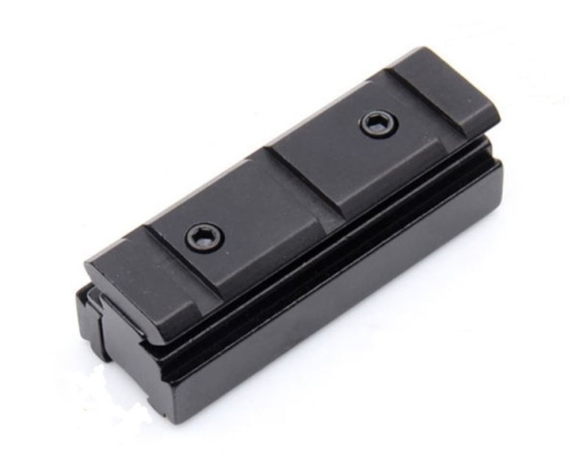

Tu as des adaptateurs pour rail 11mm en 22mm juste vérifier la hauteur canon lunette avec des colliers bas ou moyen:
http://www.ebay.fr/itm/11mm-a-20mm-Queue-Aronde-Dovetail-Base-Weaver-Picatinny-Rail-Adapter-Mount-Scope-/351222048287?hash=item51c677261f:g:rp0AAOSwBP9UYdVD
http://www.ebay.fr/itm/2-x-11mm-Dovetail-to-20mm-Weaver-Picatinny-Rail-Converter-Adapter-Base-Mount-UK-/191616720625?hash=item2c9d3f1ef1:g:oUAAAOSwstxVJWcD

En effet, j' ai vu ce genre d' adapteur.
Je recherche un dispositif à monter sur le rail de 11mm avec possibilité de retirer la lunette.

Ben tu peux mettre l'adaptateur que tu laisse en permanence et tu met la lunette avec le collier rapide que tu peux enlever quand tu veux. Il faut juste vérifier la hauteur ensuite entre le canon et la lunette en prenant de collier bas voir moyen pour compenser la hauteur de l'adaptateur.
Celui ci est parfait dans ceux qui te sont proposé plus haut

Oui c'est ce que j'allais lui conseiller qui en plus et plus bas pour le montage. Ensuite prendre ceux la si il ne sont pas trop haut pour la lunette par rapport au canon : http://www.ebay.fr/itm/2-x-Quick-Detach-High-Profile-Rifle-Scope-Mounts-25mm-30mm-Ring-20mm-Rail-QD-/191698766379?hash=item2ca2230a2b:g:YigAAOSwBLlVIRik

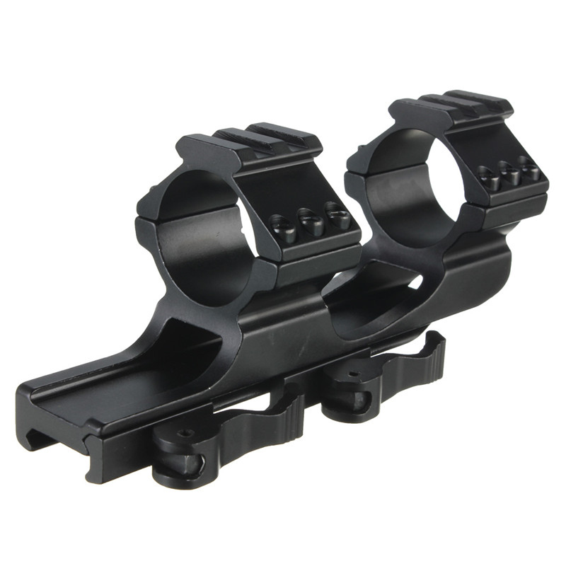

Il n' y a pas moyen de trouver un support de lunette à système de fixation rapide avec des leviers et qui se monte directement dans la queue d' aronde ?

J'en ai trouvé mais très peu avec du mal.
Le problème c'est que sur une grosse piston ressort, les colliers avec vis ont déjà tendance à glisser et c’est pour ça qu'il faut mettre un bloc directement, alors la comme généralement ça serre légèrement moins, ça sera pire.
Et la deuxième c'est qu'il faut retrouver le bon repère au bon endroit avec les collier en 11mm et les remettant, sur un rail de 22 weaver avec des crans, la question ne se pose pas, tu les remets au même cran.
Voici ce que j'ai trouvé :
http://www.straightshooters.com/fixed-2-piece-1-11mm-mounts.html?&&sort=price&sort_direction=0
http://www.pyramydair.com/s/a/UTG_1_Quick_Detach_Lever_Lock_Rings_Medium_11mm_4_Hex_Screws_Per_Ring_Cap/4449
http://www.pyramydair.com/s/a/UTG_Max_Strength_Quick_Detach_1_Rings_Medium_9_11mm_Dovetail/4331
http://www.amazon.com/UTG-2PCs-Profile-Airgun-Rings/dp/B00BC61K4G/ref=pd_sim_200_1?ie=UTF8&dpID=41O2qXuw9ML&dpSrc=sims&preST=_AC_UL160_SR160%2C160_&refRID=07T3JDDKTF5VAB6SX4A2
http://www.amazon.com/UTG-30mm-2PCs-Airgun-Rings/dp/B009WP70Z2
http://www.amazon.com/UTG-2PCs-Profile-Airgun-Rings/dp/B00CJ7EZNK/ref=pd_sim_200_5?ie=UTF8&dpID=41kkpjemh-L&dpSrc=sims&preST=_AC_UL160_SR160%2C160_&refRID=07T3JDDKTF5VAB6SX4A2
http://www.amazon.com/UTG-2PCs-Profile-Airgun-Rings/dp/B008OCYMUK/ref=pd_sim_200_6?ie=UTF8&dpID=41M6wQ5KdWL&dpSrc=sims&preST=_AC_UL160_SR160%2C160_&refRID=07T3JDDKTF5VAB6SX4A2
Je ne sais si il livre tous en France par contre...

Merci, je vais choisir ce qui me convient le mieux

Donc j' ai passé commande pour deux petits rails picatinny et un support de lunette avec fixations rapides le tout 20 balles.
(tout métal bien sur)
