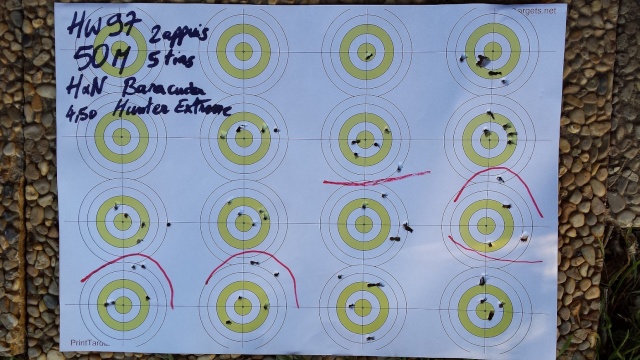

Bonsoir
 Poursuite des tirs:
H&N baracuda 4,50   (0,69)
Carton 50m  HW 97k - 16 joules - Page 2 Baracu10
H&N baracuda hunter extreme 4,50   ( 0,62 )
Carton 50m  HW 97k - 16 joules - Page 2 Baracu11
j'en ai profité pour tirer sur un couvercle avec le baracuda hunter extreme
Carton 50m  HW 97k - 16 joules - Page 2 Centry11
et cette fois ci, 1er tir et au centre !!! (il est également à 50m)

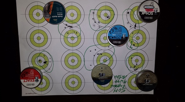

Bonsoir
 Je viens de refaire des séries de 10 tirs pour re-tester ces différents plombs (je les teste avant sur une autre cible pour voir leurs points de chute, je ne touche pas au réglage de la lunette qui est réglé pour les JSB Exact )
donc pas de vent, 2 appuis, le zoom à fond, je ne trie pas les plombs et toujours à 50m avec la HW97 / 16J .
les plombs sont énumérés dans l'ordre
H&N  plombs plat  Finale Match pisto   plombs plat   4,49   (0,49g)   ça arrose pas mal ceux là
H&N  Sniper Medium   4,50   (0,55g)
H&N  Baracuda Hunter Extreme    4,50   (0,62g)   dommage : 2 plombs en haut mal placés
  -  au milieu de la page A3 :    JSB Heavy   4,52   (0,67g)   correct
H&N  plombs plat  Finale Match Heavy   4,50  (0,53g)  ça n'arrose pas tant que ca pour des plombs plat
JSB  Exact diabolo   4,53   (0,547g)   j'ai fait beaucoup mieux !!!
H&N  Baracuda Match   4,51   (0,69g)    ==>   ça arrose beaucoup  !!!!!
Carton 50m  HW 97k - 16 joules - Page 2 7_plom10
JSB  plombs plat  Match middle   4,52   (0,52g)
JSB  plombs plat  Match S100 heavy   4,52   (0,535g)   correct pour des plombs plat
JSB  Exact diabolo   4,53   (0,547g)   le regroupement du 3eme essai est correct à part le plomb du haut
Carton 50m  HW 97k - 16 joules - Page 2 3_plom10
H&W  Field target Trophy   4,50   (0,56g)
H&N  plombs plat  Finale Match pisto   plombs plat   4,49   (0,49g)   tout est éparpillé
JSB  plombs plat  SCHaK heavy   4,5  (0,535g)   (le ? doit provenir de cet essai)
JSB  plombs plat  Match S100 heavy   4,52  (0,535g)    (correct mais sans plus, il y a 3 plombs à gauche qui gâche tout)
Carton 50m  HW 97k - 16 joules - Page 2 6_plom11
le meilleur carton avec les JSB Exact diabolo   4,53   (0,547g)
Carton 50m  HW 97k - 16 joules - Page 2 20161110

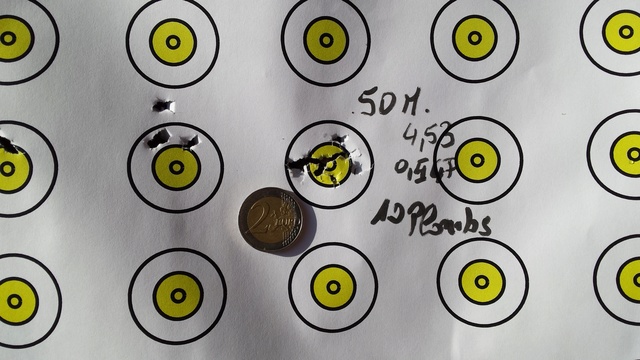

bonjour
 je viens de refaire du tir à 50m (feuille A3) mais avec une couverture roulée comme appuis avant, à la place du sac de sable.
Carton 50m  HW 97k - 16 joules - Page 2 Img_2013
et voici le meilleur résultat d'aujourd'hui avec des JSB  0,547  4,53 10 tirs, sans vent (prendre le tir où il y a des annotation
le reste sont des essais avec d'autres plombs)
Carton 50m  HW 97k - 16 joules - Page 2 110
tir fait hier avec un peu de vent avec 2 sortes de plombs différents  7 tirs
en haut 0,510  et en bas 0,547 (le meilleur est le 0,510)
Carton 50m  HW 97k - 16 joules - Page 2 2bis10
j'ai repris la même feuille et cette fois sans vent et 10 tirs
Carton 50m  HW 97k - 16 joules - Page 2 212
(le meilleur est le 0,547 !!!!   il y a quand même 7 plombs dans le gros trou !!!)
Nombre de messages : 4289
Carton 50m  HW 97k - 16 joules - Page 2 Empty
MessageSujet: Re: Carton 50m HW 97k - 16 joules   Carton 50m  HW 97k - 16 joules - Page 2 EmptyDim 8 Oct 2017 - 14:58
Sympa tes cartons.
Et pourquoi pas tout simplement les exact 4.52?
