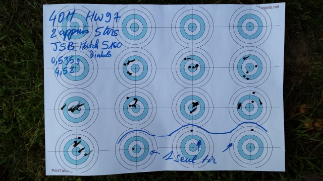

J'ai refait le lendemain d'autres tirs avec les JSB exact (0,547), je n'était pas content du résultat
JSB exact diabolo 4,52      ( 0,547 )
JSB exact diabolo 4,53      ( 0,547 )
JSB Straton                     (0,535)
JSB  Match S100 (plat)      (0,535)

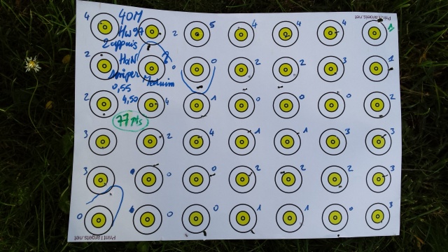

H&N sniper medium 4,5    ( 0,55 )
Carton 40m  HW 97k - 16 joules Hn_sni10
ça arrose un peu

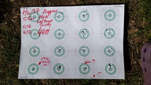

H&N field target trophy 4,51   ( 0,56 )
Carton 40m  HW 97k - 16 joules Hn_tar10
H&N field target trophy 4,52   ( 0,56 )
Carton 40m  HW 97k - 16 joules Hn_tar11
dur à faire renter le 4,52mm, par contre les regroupements sont aléatoires

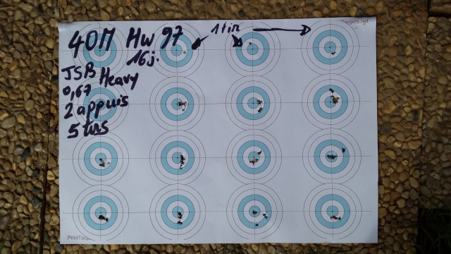

 journée sans pluie ni vent
j'ai donc testé ces plombs JSB (5 plombs par cible)
jsb exact heavy 4,52 ( 0,67 )
Carton 40m  HW 97k - 16 joules 40m_js10
les tirs sont assez groupés !!!!

Beaux cartons.
Les hw97 adorent les jsb 0.67 de manière générale pour les versions sup a 16j ;).

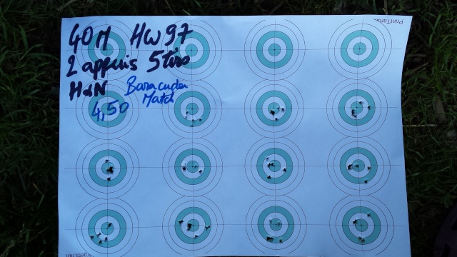

 voici les tests des H&N baracuda match  ( 0,69 ) , même condition de tirs qu'avant
H&N baracuda match 4,52    ( 0,69 )
Carton 40m  HW 97k - 16 joules 40m_ba12
H&N baracuda match 4,51    ( 0,69 )
Carton 40m  HW 97k - 16 joules 40m_ba11
H&N baracuda match 4,50    ( 0,69 )
Carton 40m  HW 97k - 16 joules 40m_ba10
les tirs avec les 4,50 sont moins dispersés, mais nettement moins bien que les JSB heavy

Salut. As tu acheter ta hw97 directement en 16j ou est tu passer par un kit en suplement stp?
Je lavoidrais en 16j egalement mais sans avoir a demonter la cara. Je suis minutieu mais sa me fait peur quand meme malgres que jai deja changer la detente de ma hw50s.. cest un autre niveau la.
Dailleur ma hw50s est tjr en 7.5j car trop peur. (Bref hors sujet lol)

 je l'ai acheté directement en 16J à un ami de Fa Tal
pour 50m le plomb JSB chute pas mal (j'arrive à le voir dans la lunette en fonction du soleil) mais elle reste assez précise

bonjour
 pendant 2 semaines , j'ai refait du tir avec d'autres cibles A3 (1 tir par cible) pour mieux les comparer
même condition de tir, 2 appuis ...  et sans vent
0 point raté, 1 point pour le cercle extérieur , ... et enfin 5 points pour le centre , ce comptage est plus que "symbolique", ça va me servir pour acheter les "meilleurs" plombs pour la HW97 (le stock diminue !!!)
les voici par ordre
JSB exact diabolo 4,52   (0,547)
Carton 40m  HW 97k - 16 joules 20160544
H&N sniper medium 4,5   (0,55)
Carton 40m  HW 97k - 16 joules 20160545
JSB Straton    (0,535)
Carton 40m  HW 97k - 16 joules 20160542
JSB exact heavy 4,52     (0,67)
Carton 40m  HW 97k - 16 joules 20160543
H&N field target trophy 4,51   (0,56)
Carton 40m  HW 97k - 16 joules 20160546
JSB Match S100 heavy 4,52   (0,535)
Carton 40m  HW 97k - 16 joules 20160547
JSB exact express 4,52   (0,510)
Carton 40m  HW 97k - 16 joules 20160549
JSB exact diabolo 4,53   (0,547)
Carton 40m  HW 97k - 16 joules 20160548
