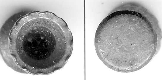

Ben moi, je suis toujours pas convaincu...
J'ai vidé mon porte-cible et j'ai scanné quelques plombs ( H&N et RWS, tous en 4,50 mm ), tirés avec une Gamo et une HW. Si la tête prend les rayures, je n'en ai trouvé aucune trace. Mais je n'en tire pas de conclusions... smil 84
Dimensions de plombs? - Page 2 Plomb10

Lemarcus a écrit:
Merci, dam69, pour ta contribution et les photos : je me sentais un peu isolé sur ce coup là smil 85  ( oui je sais, c'est pas mon sujet)
J'avais noté aussi la remarque pleine de bon sens de francois2b : charger par la bouche;
Alors j'ai voulu essayer ça, avec des JSB exact :
- dans une MA1 : la tête du plomb rentre toute seule !
- Diana M5 ( pistolet) : le pb ne veut quasi pas rentrer, comme si le canon était choqué...
- et sur mes autres sulfateuses ( Gamo, HW, Cometa) la manip est très difficile à cause des tas de plastique en bout de canon...
Dimensions de plombs? - Page 2 C400_c10
Affaire à suivre...
Salut Lemarcus, avec quel plomb de Diana tu a un probleme de le introduire et dans quelle arme?
C'est vraie que ils sojnt un peu plus "costauds" les plombs de Diana meme les tetes plates meme ca m'ettonne quand meme..

Lemarcus
Lemarcus
Nombre de messages : 3164
Localisation : Hte-Marne
Dimensions de plombs? - Page 2 Empty
MessageSujet: Re: Dimensions de plombs?   Dimensions de plombs? - Page 2 EmptyVen 15 Jan 2016 - 1:52
Tu as lu en diagonale ? smil 85
Ce sont des plombs JSB exact, essayés dans la bouche d'un canon de pistolet Diana modèle 5 ; c'est un vieux modèle, environ 30 ans ( facilement trouvable d'occasion).
J'ai aussi le P5, mais avec la masse en bout de canon, tu ne peux pas accéder à la bouche !
