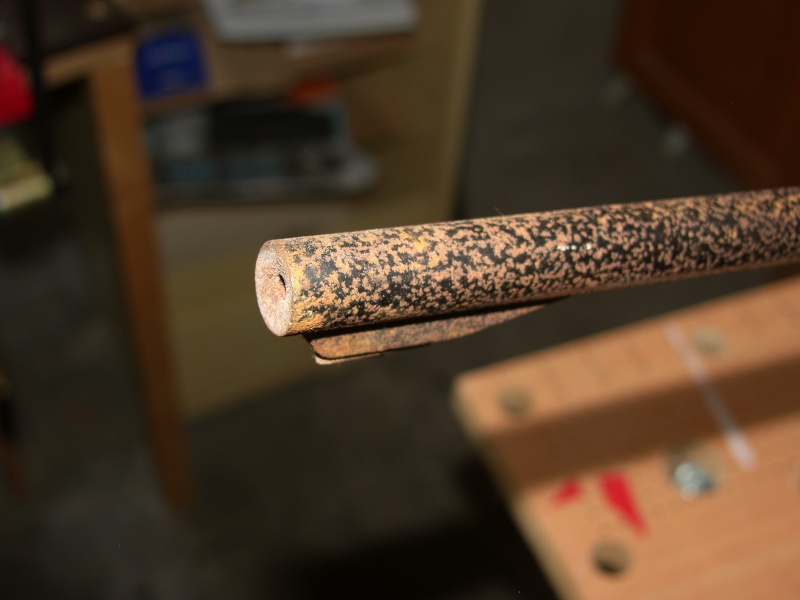

Bonjour à tous, je viens de récupérer 3 carabines Anschutz 275 elles présentent sur le canon des points de rouille, je voudrais les atténuer voir les faire disparaître avez-vous une recette miracle, un truc, une recette de grand-mère ou autre moyen?
De plus ces carabine tire des billes de plomb de 4,4 mm, je ne sais pas où en trouver ainsi que des chargeurs qui sont absents, pareil si vous avez des conseils je suis preneur.
le propriétaire des carabine souhaite que je les vende à votre avis à quel prix?
Voilà vous savez tout je posterai des photos demain quand la batterie de mon appareil photo sera rechargé

Bonjour étant quasi le seul possesseur d'une Anschütz 275 sur le forum je peut te répondre sur quelques points .
Pour la rouille si c'est très leger un peut d'huile et de la paille de fer triple ou quadruple zéro en frottant très doucement .
Après si c'est plus grave y'a pas de secret et la c'est plus compliqué et je m'y connait pas assez .

Pour refaire un bronzage
comme dit MAD MAXPour la rouille si c'est très léger un peut d'huile et de la paille de fer triple ou quadruple zéro en frottant très doucement .
Si non ce produit va pas mal je l'ai utilisé sur ma fein 300 en 3 voir 4 couches .
http://www.jerestaure.com/klever-bronzage-rapide-froid-xml-206_211-960.html

Comme promis voilà les photos:

Salut G zoule
Là la rouille c est du sérieux tu es quitte pour un nouveau bronzage

G zoule vraiment dommage quelle soit aussi abîmée
Une rénovation complète est à prévoir .

Dans cet état ça vaut pas grand chose .

Bonsoir.
Oooh, vous charriez........ Et Hop! Un p'tit coup d'paille de fer, de WD40, et sutout de l'huile de coude en pagaille pour l'exterieur puis un bronzage à froid et tout rentre dans l'ordre. Le seul point noir sera surtout le poli miroir du canon si tout est à l'identique..... smil 85
Cela fera certainement une activitée saine et ludique pour les longues soirées d'hiver.
Cette remise en état sera aussi un challenge intéressant afin de quantifier la pugnacité de G.zoule.
