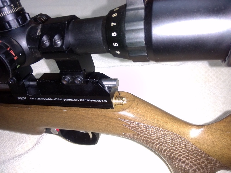

| Je ne suis pas un pro mais sur cette photo il y a quand meme des problèmes de conception, d' usinage et d' ajustement. Le bois ressemble un p' tit peu à du bois de cagette ou c' est la photo qui est de mauvaise qualité ?  | |
Cailloux Habitué Des Lieux
  Nombre de messages : 490 Age : 69 Localisation : Toulouse Date d'inscription : 28/11/2007
 | Sujet: Re: SPA PR900W : Une PCP Multicoups a moins de 200€. Ven 25 Déc 2015 - 7:46 | |
| Salut Betalpha La partie arrière a été ajouté par Levry remonte 2 pages en arrière le 23/12 à 23h 11 Levry postait en dessous de la photo qui le montrait: - Levry a écrit:
- voilà un power ajusters (c'est pas evident on y arrive) le probleme est que j'ai une course que 6mm autrement il me faudra creuser beaucoup plus la crosse mais peut etre c'est suffisant
Quand au bois à cagette d'apres une photo c'est trés subjectif. Joyeux Noel | |
