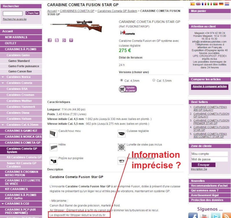

-La Cometa fusion possède bien un système de silencieux, mais intégré à l'enveloppe du canon (canon bull barell de 28 cm prolongé par une partie silencieux+airstriper). Le airstriper n'est pas le silencieux, mais a pour rôle d'éviter les perturbations en sortie de canon, ce qui donnerait à la fusion un léger plus en précision sur la fenix 400.
Ok, mais si j'ai dit ça c'est que selon carabinepistolet le airstripper serait un ensemble composé d'un silencieux et d'un compensateur, alors qui qu'à raison ? :

je me laisserai bien tenté par la fusion si j'arrive a trouver des données et des retours concernant la puissance en GP.

Et pourtant, sur le site de l'usine:
http://cometaairgun.e.movistar.es/fr/cometa_comparativa_carabinas.html
il s'agit des modèles ressort
bizarrement, la fusion est plus rapide que la fenix
Mais
quand on prend carabine par carabine, ils donnent les mêmes chiffres pour les deux, sauf étrangement pour le modèle 400 premier
... ça fait grandement avancer le Chmilblik. Bref, amusez-vous bien!

Ils sont bizarre chez cometa
tu vas sur leur site dans les spécifications  ils sont à:
Fenix 400   305 m/s
Fusion        330 m/s
sans préciser si c'est du ressort ou GP
je télécharge un catalogue sur la page GP
Avis 1er achat Gamo/ Cometa ou autre Captur10
c'est a plus rien y comprendre
on peut supposer que le canon fais la différence sur les modéles a ressort et ne joue plus sur les modelés GP ! smil 86

Il est vrai que chez eux ce n'est pas très clair et bien sur qu'ils gonflent leur chiffre comme tous je suppose.
Pour moi un canon ne changera rien en terme de puissance, en précision un petit peu.
Ce qui est rigolo, c'est que sur le catalogue 2013 il n(y à pas de différence, sur les spéf 2015 il y en une alors qu"à priori les mécanismes sont identiques

La Fenix de base oui, mais le modèle Fenix compact star GP est au même prix que la Fusion Galaxy GP
casecaillou a écrit:
on connait sa puissance
La Fusion aussi avec la vitesse annoncée de 330 ms. Mais on sait tous que les vitesses annoncées par les constructeurs sont gonflées par des plombs légers. Elle fait 20 joules au mieux, et si elle est vendue comme supérieur à 20 joules, obligation de se mettre en règle avec la législation française.

je ne comprends pas comment les Espagnols donneraient une vitesse plus grande au plomb (juste en changeant de canon) sur la fusion/la fenix, alors qu'ils doivent respecter leur limite légale à 24 joules: même mécanique, même ressort ou gas ram... seul le canon diffère entre les 2. (et les canons de la fenix sont de très bonne qualité)
Il faut peut-être chercher l'explication dans la longueur du canon qui semble plus grand sur la Fusion, voire également si du fait qu'il s'agit d'un bull barrel ça influence peut-être aussi sur la vitesse...
