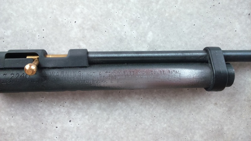

| Allez, on attaque sérieusement! Me suis enfin décider à entammer une mofi profonde de mon 2240. Mon idée, l'ensembe noir & inox ou poli, poignées bois, canon long et quelques transfos internes légères... Démontage et usinage et polissage de certaines pièces pour éliminer les bavures et sur certaine pièces internes pour moins de frottement etc... Dans la foulée, commande de pièces diverses pour améliorer le rendement et le look (culasse acier, ressort plus dur pour le marteau et plus léger pour la détente, un levier de chargement avec extension pour un meilleur passage du gaz, vis inox, etc...). On peut déjà voir un "bouchon" poli à côté d'un simplement poncé et l'ébavurage de la carcasse... Là, je m'attaque à ôter les inscriptions gravées dites de "sécurité" (mais moches), faut s'armer de patience et y aller à l'huile de coude. | |
fredcbr Pilier
Nombre de messages : 1198 Age : 48 Localisation : Ici et là Date d'inscription : 28/04/2012
| Sujet: Re: Projet Crosman 2240... Lun 1 Juin 2015 - 17:02 | |
| Attention a tes pieces polies en acier car elles risquend de s oxyder rapidement si elles ne sont pas protegées.surtout le bouchon de sparclette. | |
fabrice1120 Nouveau Membre
Nombre de messages : 28 Age : 56 Localisation : Bruxelles Date d'inscription : 28/05/2015
| Sujet: Re: Projet Crosman 2240... Lun 1 Juin 2015 - 17:17 | |
| Si tu entretiens le polissage de temps à autres, pas de soucis, sinon au pire j'acheterai des boucons en alu plus tard.
La carcasse et le tube (pas le canon) vont être repeint avec de l'Hammerite Black satin. | |
fredcbr Pilier
| Sujet: Re: Projet Crosman 2240... Lun 1 Juin 2015 - 19:15 | |
| faut mettre un produit un peux gras sinon l’acidité des mains fait rouiller l'acier. | |
