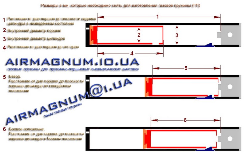

Pour ma commande gazram chez Airmagnum pour ma Webley Tracker, voila comment j'ai fais:
En gros, après quelques échanges de mails en anglais (airmagnum@i.ua), ils m'ont envoyé un croquis:
puissance umarex lg15  Webley10
Ce croquis parle de lui même.  J'ai fourni les infos demandées ainsi qu'une indication de la puissance souhaitée.
Le seul soucis a été de dépatouiller le coté financier  puissance umarex lg15  Smiley_2  car ils ne fonctionnent qu'avec WU (Merci encore Pat   puissance umarex lg15  Beerchug )
Il faudrait que je fasse un tuto pour les commandes chez Airmagnum.
