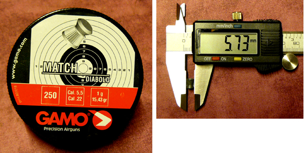

Pour mes premiers tirs avec une AC 5,5mm , j'ai acheté ces...trucs !
Gamo match 5,5mm Ass_0110
La photo se passe de tout commentaire !!!! Juste 2 précisions :
- le spécimen mesuré a d'autres copains identiques dans la boite.
- Ils les vendent, hein, ils ne les donnent pas avec la cara ! Gamo match 5,5mm Bigcry

Et quand tu les tires, ils donnent quoi? (avec quelle arme, à quelle distance?)
Par exemple sur les cometa fenix 400, jusqu'à 20m au moins, ils satisfont les usagers, donc un très bon rapport qualité prix pour certains, sur certaines armes:
https://www.forum-airguns.com/t60812-test-precision-plombs-55-22-avec-cometa-fenix-400-compact-star-5-5-23j
Ils sont peut etre devenus fous chez Gamo depuis ces tests Gamo match 5,5mm Animjoin

Je tire avec une Cometa 400 GP .
Et bien curieusement, à 20m, je reste dans 10 centimes !!! Enfin avec les plombs qui rentrent dans le canon évidemment ! smil 85
Du coup je les ai pesé; et bien c'est correct. Donc c'est le moule qui est HS, avec des bavures sur la moitié des plombs. Pas très sérieux quand même...
