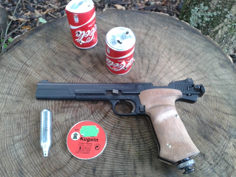

fredcbr Pilier
Nombre de messages : 1200 Age : 48 Localisation : Ici et là Date d'inscription : 28/04/2012
Sujet: Re: Restauration Smith & Wesson 79g Lun 7 Mar 2016 - 19:20
pour la crosse,j'en ai fais une en acajou car je trouve le plastique d'origine pas terrible.
Philou007 Régulier
Nombre de messages : 137 Age : 49 Localisation : Ici Date d'inscription : 06/02/2016
Sujet: Re: Restauration Smith & Wesson 79g Lun 7 Mar 2016 - 19:30
Il est sympa ce pistolet . Beau travail .
fredcbr Pilier
Sujet: Re: Restauration Smith & Wesson 79g Lun 7 Mar 2016 - 19:32
merci.
PL18 Nouveau Membre
Nombre de messages : 5 Age : 44 Localisation : Cher Date d'inscription : 02/03/2016
Sujet: Re: Restauration Smith & Wesson 79g Mar 8 Mar 2016 - 14:54
Superbe travail pour les plaquettes ! Je ne sais même pas comment tu as fait.
Si le mien refonctionne bien, je tente de refaire aussi les plaquettes.
fredcbr Pilier
Sujet: Re: Restauration Smith & Wesson 79g Mar 8 Mar 2016 - 17:30
je les ai dégrossis a la fraiseuse et apres tout a la main.
