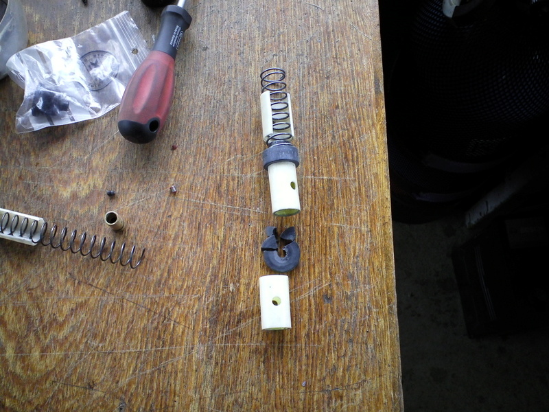

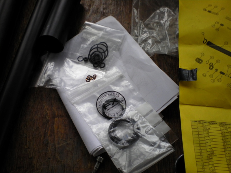

j'ai besoin d'un peu d'aide..
A nouveau, elle ne fonctionne qu'au coup par coup et j'ai une perte d'air sur la journée...
le lendemain: elle est vide. et je ne vois pas la fuite, elle tire normalement.
donc:
je décide de changer tous les joints que je peux: j'ai un kit d'avance.
mais je ne sais pas faire, j'ai pas trouvé de tuto???
et je commence à démonter..;
j'aurais plusieurs questions..
là: on voit la pièce cassée, c'est une espèce de rondelle plastique entre deux bouts.. sur le devant du canon, à l'intérieur du tube... pièce qui bouge à chaque fois... je vais la refaire en gros cuir et faire des essais..
 fx monsoon  5.5 - Page 5 Tosh1115
 fx monsoon  5.5 - Page 5 Tosh1116
 fx monsoon  5.5 - Page 5 Tosh1117
 fx monsoon  5.5 - Page 5 Tosh1118
mais pour le changement de l'ensemble des joints, qui saurait faire?

 fx monsoon  5.5 - Page 5 Tosh1119
il m'arrive un truc un peu embêtant.
sur la culasse, il y a 3 trous...
les deux extérieurs, la
à où on voit du rouge... il y a à ces deux endroits un petit écrou 6 pans creux.
j'ai enlevé les deux puis remis, mais ils n'étaient pas en butée sur qque chose...
et celui de droite sur la photo, j'ai voulu le visser à fond pour voir, sauf qu'il est tombé dedans sans que je rencontre aucune résistance????
et pas moyen de le voir ou de l'attraper. je ne sais pas comment on peut démonter, suis arrivé au bout de ce que je pouvais faire...

j'ai pu démonter à 90% et récupérer la vis égarée devant le marteau.
cependant, au démontage de la pièce I sur les schémas..
 fx monsoon  5.5 - Page 5 Tosh1120
oh surprise... la pièce 9 /10 I est remplacé par une vulgaire rondelle même pas ajustée?????
je pense que le vendeur de cette fx monsoon d'occasion m'a bien baisé sur ce coup... mes problèmes viennent peut être de là depuis tout le temps..
j'ai bien vu que cette carabine a été démontée plusieurs fois... avant moi...

 fx monsoon  5.5 - Page 5 Tosh1131
j'ai redémonté encore, et encore...
les pièces I9/10 étaient bien là collées au fond...
donc la rondelle inox nouvelle semble être là pour remplacer la pièce I5/6 marquée valve seal valve seal holder
ça parait plus logique, et fonctionnel
