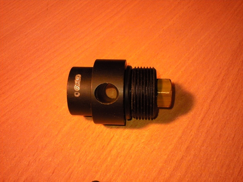

je viens de recevoir une monsoon fx en 5.5 d'occas. achetée  à mammouth 59.
j'ai une bouteille kevlar  ou il reste 200 bars..
j'ai chargé et j'ai tiré un peu , par un moment je me suis rendu compte qu'il y avait une fuite après rechargement..
j'ai démonté et pris des photos...
On dirait que le joint de l'anti retour est marqué...
il y avait bien un petit truc à l'intérieur que j'ai vu en regardant les photo ..
il n'y est plus parès des manipulations.. j'ai nettoyé juste comme ça avec les doigts et la soufflette...
puis j'ai remonté. ça fuit tjrs.
je redémonte, je ne sers pas à fond l'écrou laiton qui maintient le ressort au cas ou..
je remonte ça fuite tjrs...
je suis trés embêter...
savoir ce qu'il faut que je change, le pointeau laiton avec son joint ou que le joint..
où le trouver?..
ou je rends la carabine à son propriétaire?
mammonth vient de m'envoyer un post où un armurier aura repoli l'intérieur de l'emplacement du pointeau à ce que j'ai compris?
mais avec la force de la pression je suppose que le joint doit s'écraser et celui là devrait encore fonctionner non?
savoir  si je graisse un peu avec de la graisse animale de cochon, ça va aider?

pour moi je joint a rein regarde si la ou le joints s'appui il y a rien pas d'impurté
sinon un nettoyage peu pas faire de mal...

 fx monsoon  5.5 Tosh0014
c'est l'ntérieur de la pièce où va le pointeau de blocage l'air en laiton...

tu veux que je nettoie comment?
Il y avait ce petit grainur le coté qui est tombé, qd j'ai remonté , il n'y était plus...
savoir si 'est ça qui l'a maté.
je vais nettoyer demain, il me faudrait des instructions pour procéder... j'ai pas mal de matos..
et savoir si je peux mettre de la graisse animal..

nettoyer avec un léger coup de schoots briche le turque pour faire la vaisselle ...
leger j'ai dit et un peu de graisse sur le joints la graisse de cochon ma pas l'air fiable ton truc
ta pas autre chose ...
perso l'autre pieces je ne voie rien de suspect dans le fond la ou ton joints va et on voit trés bien le debut du filtage ...
attend donc les autres avis des personne qui on eu ce probleme
ou voir leurs demander par mp

Change le joint .

Moi aussi je pense qu'il va falloir que je change le joint car une fois sur 3 quand je la regonfle j'entend une mini fuite au niveau du remplissage.
Une ptite question d'où vient le petit ressort ?

Sur les joints: graisse au silicone, rien d'autre.

Ressort- ça vient de la valve, c'est elle qui pousse le truque avec le joint quant le cylindre est vide ..

ça m'est arrivé avec la mienne, voilà comment l''armurier avit procéder à l'époque
https://www.forum-airguns.com/t53993-fuite-au-niveau-de-l-embout-de-chargement-fx-airgun-retour-d-experience
le sujet date de deux ans, apparemment c'est la même cause
pbblt a écrit:
l'histoire
je tire avec ma fx cyclone , je recharge, fuite à l'embout de rechargement, et m....e c'est le joint qu'àpéter, pensais-je
je téléphone à l'armurier "ducoinquivabien" pour savoir s'il possède et peut changer le dit joint,
pas la peine de le changer, amenez moi le tube qui sert de recharge, suffit de le dévisser quand il y a plus de pression, où amenez moi l'arme, il y en a pour deux minutes,
j'amène l'arme
il a tiré deux ou trois fois pour finir de faire tomber la pression
a dévissé le tube, c'est pour plus de commodité
dévisser l'embout au BOUT du tube
sur la valve, une pièce en laiton qu'il faut dévisser, décoincer avec une clé à molette, puis dévissée à la main
dans la valve, l'embout en laiton (celui qu'il a démonté), un ressort, une tite pièce avec un cône d'appui sur lequel est fixé un joint,
ET C'EST TOUT
m'a montré l'intérieur, l'alu ça s'oxyde, qui me dit effectivement, bien qu'étant en alu, le cône d'appui du joint me paraît pas beau
il a pris un coton tige, l'a fixé sur une mini perceuse genre dremel; a fait tourné lentement le coton tige dans un petit pot dans ce qui me semble être de la pâte à polir,
et ensuite il a fait tourner le coton tige à une vitesse plus élevée dans la valve, ça passe partoutl, c'est rustique, ça coûte rien et ça fonctionne, qu'il me dit, et ensuite le cône était lustré, a remonté l'ensemble après avoir consciencieusement tout nettoyé , remis en pression  et là plus de fuite,
et voilà pas besoin d'envoyer l'arme en réparation, pouvez le faire vous même si ça arrive, qu'il m'a dit
m'a rien fait payer,
donc si ça vous arrive . . .
mais là effectivement, le joint, aie

Essaie déjà de regraisser le joint à la graisse de silicone. Ensuite, il faudrait effectivement arriver à un meilleur état de surface, c'est cracra, même la première fois que je me suis servi d'un tour, je n'ai jamais eu un aussi mauvais état de surface.
Ps
Graisse de cochon= saindoux
graisse de bœuf= suif
Là, en l'occurrence, aucune n'est adapté, on graisse un joint au silicone.

ok, je vais essaye rde nettoyer, je vais graisser..
le saindoux à la particularité d'pêtre une graisse aniamale, bio, qui ne mange pas les joints issus du pétrole..
j'en mets de temps en temps sur le joint de contact de la prise d'airede rechargement de la AA, ça va trés bien.. pour monter lesp neus par exemple etc...
ça c'est pas important.
je vais commander un joint de ttes façon, on voit bie nqu'il est marqué, même un peu sur le laiton, j'ai pris la photo du côté marqué, l'autre à rien...
et sur le cone femelle, la grosse pièce, on voit bien ce petit grain qui n'y est plus.. il y était à la photo.. qd j'ai mis manuellement le cone dedans à la main, puis tourné.. il est partie.
mammouth, pour le transport, tu avais mis le raccord de gonflage dans une petite boite de plomb avec des cotons de chaque côté genre coton de démaquillant. ça agrippe tout ce qui passe ce truc, c'est bien possible qu'un grain ce soit glissé dans les manip. puis attérit dans la cara...
où je commande?
à armurerie auxerre, ils auraient ça?
savoir x'il ne vaut mieux pas changer le coneen entier?

chapo03 a écrit:
où je commande?
http://www.oring.fr/
là t'aura ce qu'il te faut
savoir s'il ne vaut mieux pas changer le cône en entier?
non c'est pas la peine
a+

ben non, je crois pas..
c'est pas un joint torique sur le cone?
jesuppose que à armureire auxerre ils ont ça..
commen t tu veux que je prenne le bpon diamètre de ce joint? j'ai pas ce qu'il faut pour.

ben si c'est un joint torique
pour la taille, il est vrai que si t'as pas de pieds à coulisse, smil 84
recherche sur le net, peut-être tu trouveras, mais à mon avis, il a une blessure, le joint.

tiens v'la ta réponse
3 secondes et deux dixième smil 85
https://www.forum-airguns.com/t67551-joint-torique-sur-fx
pilouch a écrit:
salut; sur ma cyclone j'ai eu le méme probléme ; chez casto 1;50 euros la pochette de 5 petit joints et çà marche super bien . et sur ma s400 je met aussi des joints venant du méme magasin et pas de probs.  fx monsoon  5.5 Beerchug
Eddu22 a écrit:
bonsoir et merci Pilouch,
c' est bien du joint sur la valve rouge que l' on parle  !
il mesure env. 2,75 mm de diam. int. et 1,5 mm de section de fil
seul bémol, dans ma campagne Bretonne, il n' y a pas de Casto assez proche !...  fx monsoon  5.5 Emotico2

chapo03
chapo03
Nombre de messages : 1999
Localisation : allier
 fx monsoon  5.5 Empty
MessageSujet: Re: fx monsoon 5.5    fx monsoon  5.5 EmptyDim 26 Oct 2014 - 9:02
j'ai tt essayé, pas moyen, le joint continue de fuire...
il faut le changer. Le reste à l'air de fonctioner...
Effectivement, il est peut être rond au départ ,ettellement maté qu'il a une forme conique.
ele a dû reste longtemps sans fonctionner. puis aec ses 5 ans, cela semble normal..
je te l'avait prédis mammouth, cette histoire de joint...
c'est pas grave si c'est que ça...

et pourquoi tu fais pas la solution PILOUCH
joint plomberie, t'as pas de magasin brico ou autre plombier, pour 2 roros, ça se tente
ou sinon:

Les joint du brico peut etre pas du meilleure solution ,car pas sur qui ils résiste à l'huile, il vaut mieux aller dans un garage auto ou une boite spécialisé dans hydraulique.
ou sinon:
http://www.oring.fr/product.php?id_product=105
si tu es sur que c'est le bon, je le commande de suis je devrais l'avoir dans 2 jours...
là, je peux tirer un moment mais ça fait du bruit. et j'ai vidé ma bouteille kevlar suis à 15o bars now...
peux tu me confirmer svp?
j'ai pas de vue éclatée, pas de référence de ce joint..
