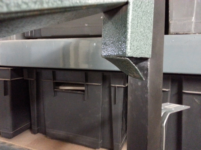

Crosman Benjamin Discovery 4.5mm - Page 2 Moto_055
c'est vrai que ça pousse fort, j'ai rajouté une tole de 2 d’épaisseur mais ce n'est pas suffisant . j'ai coupé un poteau de clotûre en morceaux et soudé les uns aux autres.là ça ne bronche pas.
Crosman Benjamin Discovery 4.5mm - Page 2 Moto_056
