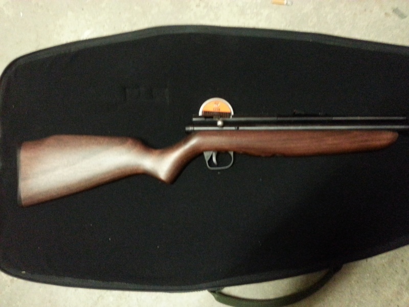

une petite photos spoon27 de l'engin .....de la carabine ne nous trompons pas Crosman Benjamin Discovery 4.5mm 0trampol

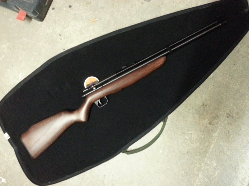

une tof de ma disco euh si tu veux je te fait sa Pat

petit test se matin, il faut 100 pompes pour atteindre la pression 2000psi résultat 25 tires Crosman Benjamin Discovery 4.5mm 0trampol
20 tires nickels 2000psi descendu un peu moins de 1000psi, 5 tires plus accès de pressions pour être précis et le 26eme rester dans le canon !
je ne comprend pas que Mr Meyson marque sur leur site 80 tires Crosman Benjamin Discovery 4.5mm Wall
Crosman Benjamin Discovery 4.5mm 20141010
Crosman Benjamin Discovery 4.5mm 20141011
