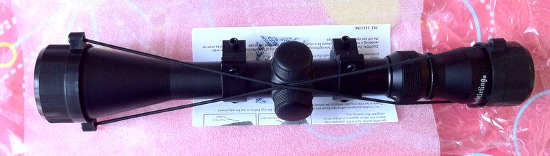

Enfin reçu !
Voici l'emballage / Déballage:
Nikko Stirling MOUNTMASTER 3-9x40 - Page 2 Image10
Nikko Stirling MOUNTMASTER 3-9x40 - Page 2 Image_10
Puis montage sur la carabine, par contre j'ai du retirer la hausse:
Nikko Stirling MOUNTMASTER 3-9x40 - Page 2 Imgp6710
Nikko Stirling MOUNTMASTER 3-9x40 - Page 2 Imgp6711
Pour la qualité ça vaut son prix, ça permet de tirer "juste" mais la netteté n'est pas au rdv surtout en zoomant !
D'autre part, je me suis rendu compte que la hausse est mal centrée, d'où mes tirs décalés vers la gauche  !!!
Nikko Stirling MOUNTMASTER 3-9x40 - Page 2 Imgp6712

@san
Pourrais-tu indiquer à quoi voit tu que la hausse et mal centrée ?
Ci s'est de ce que j'ai entouré en rouge, dont tu parles, cela n'est pas représentatif !
La dérive ce règle selon la distance de tir, le plomb et son poids, et les conditions météo (vent) entre autres.
Et celle-ci peut bien entendu, ne pas ce trouvé au milieu ! Pour atteindre le point visé !
Regarde au niveau des 2 flèches que j'ai rajoutées. La distance à droite est plus grande qu'à gauche:
Nikko Stirling MOUNTMASTER 3-9x40 - Page 2 Image111

Il et vrais que sur une photo, ils et difficile de se rendre compte, (tout dépend de l'angle de prise de vue !
Mais j'ai tiré un trait d'un côté, et je l'ai reporté de l'autre côté, l'épaisseur et identique !
Et la molette de réglage de hauteur ma l'air elle aussi bien centrée !

En fait le problème se situe au niveau de la partie basse, qui pour moi n'est pas centrée :
Nikko Stirling MOUNTMASTER 3-9x40 - Page 2 Captur11

Ce que tu peux faire, et d'envoyer un mail au site ou tu la acquise, avec photo a l'appui !
Avec un peu de chance, ils t'en enverront une autre, s'il estime que le défaut et important !
Le problème c'est que ça vient de Schneider, et comme je ne parle pas allemand, je ne crois pas que ce sera facile de communiquer avec eux !

Je viens de leur envoyer un mail pour expliquer. On verra ...

Est-ce qu'il faut changer le support arrière ?
Pour la hausse, Schneider accepte de la reprendre contre une nouvelle.

Dans l'annonce Ebay de la lunette, je viens de voir ceci:
Fast focus ocular lens
Objective focus
Cependant, aucun moyen de régler le focus, à part dévisser l'oculaire. J'ai envoyé un mail au vendeur pour demander des explications.
Réponse:
You can focus it.
You focus the eye lens by turning, and you can even focus the objective lens by taking out the cover, and turning the lens.
Same as all scopes.
Try the eye lens first, it should be enough to focus it
If you are not sure what you are doing, just Google it
155AUF1

Si en fait tu desserres les parties métalliques qui tiennent les lentilles alors oui tu auras des dégâts.
Fais gaffe mais peux-tu poster les vues de côté et de dessus de ta lunette.
Ma 4 x 32 est réglée sur 50/55 m.

Nikko Stirling MOUNTMASTER 3-9x40 - Page 2 Imgp6713
Nikko Stirling MOUNTMASTER 3-9x40 - Page 2 Imgp6714
