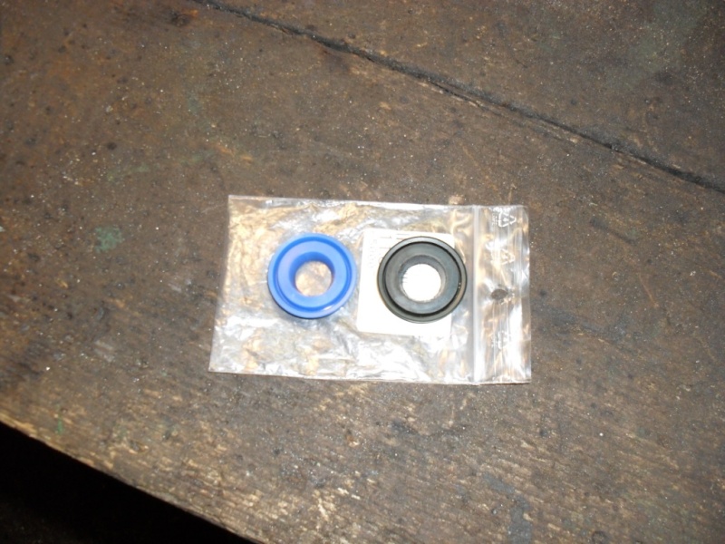

Hé oui, cela n'arrive pas qu'aux autres; le ressort de ma Diana c'est cassé en trois morceaux. J'ai commandé le nouveau plus le joint de piston chez Roumaillac; très bon accueil téléphonique et envoi rapide et emballage soigné. Il ne me restait plus qu'a remonter.
Diana 48/52 ressort cassé. Ressor13
démontage de l'ancien joint.
Diana 48/52 ressort cassé. Ancien10
comparaison des deux joints; ce sont les mêmes.
