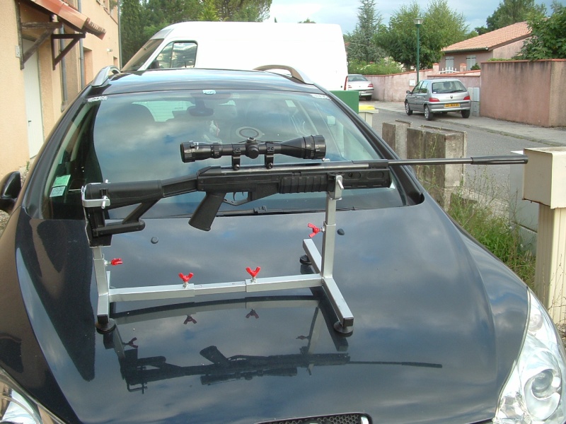

j'ai fait un peu de tir au 12mm en ball trap, si tu ne serre pas l'arme comme il faut, tu repart avec un jolie bleu à l'épaule!!
avec la TR 77 j'ai fait quelques test en la mettant dans un chevalet de tir toute bridé, c'est une calamité, ça tire n'importe ou.
Crosman Nitro-Piston 2 - avantage du gas-ram vs piston-ressort - Page 2 Dscf0014
j'ai ensuite testé sur le même chevalet sur des supports en V et les tirs sont bien meilleurs même sans aucune tenue.
Crosman Nitro-Piston 2 - avantage du gas-ram vs piston-ressort - Page 2 Dscf0020
et en tir avec juste l'avant en appui sur le bout de la crosse et un maintient souple à l'épaule, les tirs sont nickels avec un bon groupement.

Tu viens de démontrer avec tes essais l'importance de la tenue de l'arme en "artillery hold". Voici un article intéressant pour ceux qui ne connaissent pas :
http://www.pyramydair.com/blog/2013/04/the-importance-of-the-artillery-hold/
Tu utilises des plombs sous calibrés par rapport a l'alésage de ton canon, (le plomb ne prend pas les rayures ou très peu).
Utilise du 4,52 ou 4,53 ce phénomène disparaitra !
Il ne faut jamais brider une AC pour une séance de tir, tous tes résultats seront faussés !!
