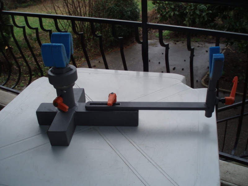

Bonjour à tous, me revoilà !
comme promis, une photo de mon support maison :
Vibration AC piston ressort !!! P1010012
Il est réglable dans tous les sens :
- Hauteur support avant
- Hauteur support arrière
- Distance entre support avant/arrière
Je peux tirer sans le support arrière (c'est comme ça que j'ai les meilleurs résultats)
J'ai également graissé le mécanisme avec de la graisse en bombe au bisulfure de molybdène (MoS2 A20) et j'ai changer le ressort N°7 par un ressort plus souple(genre ressort stylo à bille) comme je l'avais vu préconisé dans un post sur le fofo.
Je voulais faire des essai aujourd'hui mais ça flotte grave  Vibration AC piston ressort !!! Wall
Peut être demain  Vibration AC piston ressort !!! Thumbsup
Bonne journée à tous
 Vibration AC piston ressort !!! Beerchug

Sans vouloir critiquer ton travail ,l'embase de ton chevalet me parait pas adéquat ,peut-être trop rigide et le faire reposer sur 3 points semi-souple atténuait un peu les vibrations ,pour moi ton appareil est à revoir entièrement ,mais ce n'est que mon avis.

hermanox37 a écrit:
Bonjour à tous
c'est la question que je me posais justement !!! J'ai fais l'embase en carré de 50X50 (plein) pour que ce soit bien stable mais c'est peut être trop rigide  smil 84 .
Faudrait peut être que j'intercale un gros ressort bien large (d'1 ou 2cm de haut) entre l'embase et le tube de réglage avant  Vibration AC piston ressort !!! Thumbsup

En effet t'as pas mégoté sur la ferraille  Vibration AC piston ressort !!! Emotico2  " carré de 50X50 (plein)"peut-être pas la meilleure solution ,pour le ressort peux pas te dire ,mais déjà si ce n'est pas fait ,3 points sous ton embase (patins de chaises collés ou visés ,plastic souple ou autre) en contact avec la table te donnera une meilleure stabilité et diminution de vibrations comme dit plus haut, ensuite tu verras.
Oui, j'ai mis du plein pour que ce soit bien lourd (donc bien stable)  thumright .
Je vais voir ce soir au boulot pour essayer de mettre 3 caoutchoucs (genre silent block ) sous les 3 pieds avant de mettre un ressort

Par contre, en lisant ton post sur la façon d'épauler, il m'est revenu un détail, je m'explique :
Comme tu as pu le voir sur la photo, le support que j'ai fait est très lourd (du carré plein de 50X50, ça pèse !!!), comme je l'ai dis aussi, je l'ai fais comme ça pour qu'il soit bien stable.
Le problème, c'est quand je tire sur les cibles du concours format A4 (1 plomb par cible), je suis obligé de déplacer l'AC à chaque tir et c'est vrai qu'au lieu de déplacer le support de 2 ou 3cm, je force un peu sur l'ac.
Et c'est souvent à ce moment que la carabine vibre beaucoup (plus que la normale car elle tourne sur le support parfois !!!) et que j'envoie un plomb à gauche !!!
Donc je vais tenir compte de tout ce que l'on m'a expliqué ici (modif du support, position de tir, etc etc.) et me refaire une séance de tir, je vais avoir 4 repos, j’aurai le temps  Vibration AC piston ressort !!! Thumbsup
