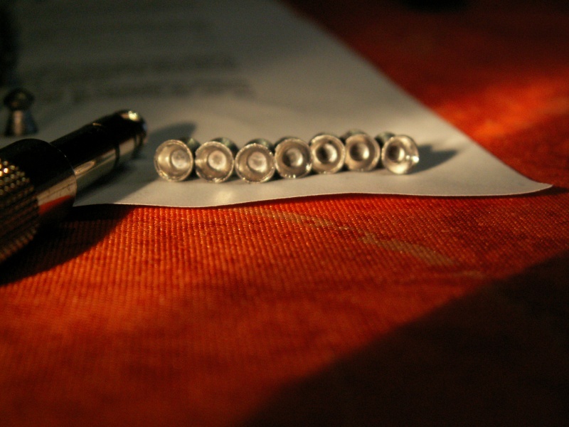

Bonsoir à tous!
Au vu de la notoriété des plombs AA exact ou autre je me suis dis que le conditionnement était adéquat!
Que nenni car en ouvrant la boite que m'a passé Wadcutter ce WE hé bien je suis déçu.
Vérifier plomb par plomb: + de 120 (127) jupes déformées sur 500 en gros.
Si Wad passe par là il vous dira que ses 9 autres boites sont à peu près dans le même état que la mienne!

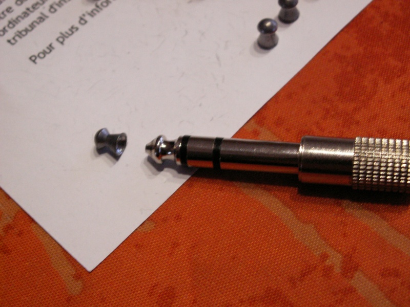

Du coup je ne sais plus dans quel post j'ai lu pour reformer les jupes: Un coup de JACK 6,35 mm
et on verra bien à 50 m
Mais déçu de la qualité du conditionnement, car si ils sont triés, ils devraient être bien protégés de chocs du au transport....NON?
Autant prendre des JSB Exact chez Gilles, j'ai moins de casse. Moins d'une dizaine...
Qu'en pensez-vous?

Les pires avant
Plombs AA ou JSB? Pict0119
Les pires après
Plombs AA ou JSB? Pict0120

Effectivement t'en a un paire qui ont soufferts, pas mal le coup de la prise Jack.

Aujourd'hui, je ne commande que des AA 4.5 field target et franchement j'ai jamais vu de tels problèmes dans mes boites.. (une dizaine max par boite, et encore..)
Sans doute que tes boites ont du rencontré Hulk au passage !!  smil 85
Par contre, dans les boites de JSB classique, ça ressemblait bien à ce que tu montres.. c'est pour ça que je n’utilise plus ces plombs..

Quand je les compare aux JSB perso je ne vois pas la difference! Sûrement qu'il y en a une, mais au profane que je suis pas vu: profil identique, intérieure de la jupe également... donc... smil 84
Le pire c'est que Wadcutter m'a dit la même chose de la boite qu'il avait ouverte.
Transport du colis en bon état: les boites ne sont pas abimées et le tout dans un carton sécurisé.
A moins de secouer les boites avant de les emballer... mais là je "psychote"

Je l'ai déjà dit, les plombs air arms ne sont que des JSB sélectionnés...

Avant mes Exacts me faisait pas mal de flyers, ces derniers temps, boites de chez Gilles, nickel ???

@ Alpazen Moi c'est l'inverse chez Gilles ou chez Schneider. Comme quoi... Le facteur n'avait pas Parkinson...  smil 85

Sinon ça fonctionne plutôt bien le truc de la prise jack non? Je l'ai fait quelques fois et le changement, était plutôt pas mal.
D'un autre côté, vu que je ne suis pas plus patient que ça, quand je tombais sur une mauvaise boite d'exact ( boite ayant pris une claque lors du transport parfois en promo chez gilles a -50% au comptoir ), je les utilisais pour le plinking et c'est tout...

Sinon il existe des «pellet sizer» comme ça qui fonctionnent à merveille :
http://www.network54.com/Forum/79537/thread/1341357161/5.52+Pellet+sizer+review.+(pic+heavy
