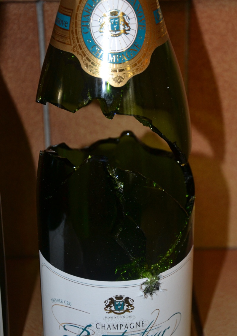

Oui, je sais : les Raptor, c'est caca, c'est de la m.... N'empêche, un petit test sur les reliefs de notre dernière réunion familiale m'a permis de constater qu'ils n'étaient pas pourris pour tout.
H&N Baracuda vs Gamo Raptor Dsc_1310
Gamo Raptor (0,33 g) contre H&N Baracuda (0,69 g) en mode plinking sur une bouteille de champagne - qui gagne à votre avis?
H&N Baracuda vs Gamo Raptor Dsc_1311
Alors que le Baracuda déchire tout juste l'étiquette de la bouteille en laissant à peine une marque sur le verre, le Raptor la fracasse presque totalement - quod erat demonstrandum!  H&N Baracuda vs Gamo Raptor Banana_s
Carabine utilisée : BSA Supersport SE GRT 20 joules.
H&N Baracuda vs Gamo Raptor Dsc_1312
J'imagine que le résultat est à porter au crédit de la dureté du Raptor, qui, contrairement au Baracuda, ne se déforme pas à l'impact. Cela dit, en termes d'énergie, j'aurais dit que celle du Raptor est largement inférieure à celle du Baracuda, mais là, j'aurais besoin des lumières de spécialistes pour m'éclairer.

MessageSujet: Re: H&N Baracuda vs Gamo Raptor   H&N Baracuda vs Gamo Raptor EmptyMer 15 Jan 2014 - 9:55
Salut,Lothringer
tu l'as dit toi même,  :le raptor ne se déforme pas....................
Autant à l'impact,que dans ton canon
du plomb normal prend la forme de tes rayures,l'autre va te les limer doucement,
à toi de voir, ton "plinking" commence dans ta cara
tout casser!!!!!!  tout casser!!!!!!   tout casser!!!!!!  H&N Baracuda vs Gamo Raptor 0trampol

j'ai toujours remarqué que les plombs gamo sont plus dur que les autres effectivement ils tapent fort
