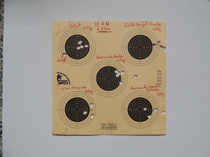

après avoir réglé la lunette mon AC gamo 16J à 15m avec des plombs H&N sport 0.53g (groupement dans 1cm2 environ), je passe au plombs H&N field target de 0.56g et là j'ai un groupement légèrement plus large mais surtout à environ 1,5cm plus à droite, par contre en vertical c'est  bon!

beh oui c'est normal , chaque plombs va a un endroit différent , il suffit juste de régler la lunette ....... pour ça qu'il faut garder toujours la même sorte de plombs :)

Ha bon! moi je croyais que çà influençait juste en vertical car plombs plus lourd, B/C différent!!!!
mais pas en horizontal!

si si , la forme du plomb est differente donc si , ça change .... même si le plombs se ressemblent , ce ne sont pas les mêmes .. j'ai tiré avec les diana high power et h&n baracuda , de même forme et même poids , ils ne tapent pas au même endroit ..

petite correction:
j' avais estimé la cible à 15m en réalité elle se situe à 20 mètres!
donc un écart de 1,5cm à 20m, je trouve que çà fait quand même beaucoup!!

As-tu été faire un tour du côté de la rubrique concernant les plombs  jeanloup ?
Tu y aurais lu que chaque arme préfèrera tel ou tel plomb et que même si tu prends 2 armes identiques, il est possible que la 1° préfère un plomb et la 2° un autre.
Il est même possible qu'après avoir tiré 50 boîtes, il te faille encore en changer parce que ton canon aura été rôdé et qu'un autre plomb lui convienne mieux que le précédent.

enfaite vue que les plombs peuvent avoir une duretté et un poids différent le plomb ne sort pas au même momment a la bouche du canon
c'est du au vibration du canon
la vibration fondamentale qui influence le plus la trajectoire fait bouger la bouche du canon a 360°
et la vibration secondaire crée une sinusoïde sur le long du canon
c'est pour ça qu'il faut trouver le plomb qui tombera sur un noeud de vibration au plus prés de la bouche du canon

Non je trouve que l'écart et minime et peu se  corrigé facilement en quelque clicks, j'ai eu des écarts beaucoup plus important en changent de plombs et a des distances plus courte !!  probléme de trajectoire! 0trampol

j'ai acheté plusieurs boites de plombs différents chez H&N, j'aurais pas dû!  probléme de trajectoire! Wall
je vais devoir noter les dérives suivant les types de plombs et corriger par des clics! probléme de trajectoire! Boohoo

J'ai constaté la même dérive à droite avec H&N.
Ils me semblent aussi plus difficiles à introduire que d'autres.

voilà je viens de passer en revue divers type de plombs H&N, et voici le resultat à 15m!
a noter que ma lunette necessité un leger réglage.
la plus grosse dérive et a mettre au compte des field target trophy
probléme de trajectoire! Dscn1911
ps: je vais reprendre le réglage de la lunette avec les sport...
