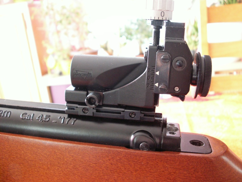

Donc au final elles ont toutes du jeu au niveau du porte-guidon
Exact Yann.38 c'est pour ça que j'ai acheté un dioptre Fein 300 à 50 boules à un membre du fofo
Un dioptre à 2 balles ne m’intéresse pas, c'est la loterie... si c'est pour avoir des clics pas francs voir inexistants... et un dioptre Fein ça se revend facilement...
Dioptre fein 300

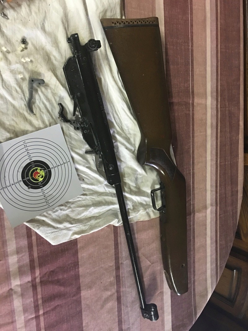

Je viens de tomber par hasard sur ce post et je crois que j’ai une Manu-Arm dans mon garage.
C’est mon frère qui me l’a donnée car il n’arrivait plus à casser pour armer.
J’ai donc ouvert et bricolé la carabine.
Comme je n’ai plus de 4.5, j’ai pas pu tester.

J'ai effectivement retiré une clavette car il était impossible de déclencher le Tir ou impossible d'armer car le canon remontait sans s'accrocher
Je vais commander une boîte de 4.5 pour voir ce que ça donne à 25m
papyjo78
papyjo78
Nombre de messages : 3179
MANU-ARME MA1 4,5 la voila !! - Page 38 Empty
MessageSujet: Re: MANU-ARME MA1 4,5 la voila !!   MANU-ARME MA1 4,5 la voila !! - Page 38 EmptyVen 6 Avr 2018 - 16:38
Voir lien si vous pouvez me dire ou mettre la gachette ?
J’ai un gros trou de memoire

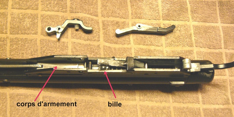

Bonjour.
Je suppose que ce que tu appelles la gachette.....est la queue de détente (Pièce 31 sur l'éclaté).
S'il s'agit de la MA1, en cherchant......un peu.......sur le fofo, Lemarcus nous donne ces infos (Elle est à droite sur la photo):
MANU-ARME MA1 4,5 la voila !! - Page 38 Bille10
MANU-ARME MA1 4,5 la voila !! - Page 38 Aclata10
Amitiés.
