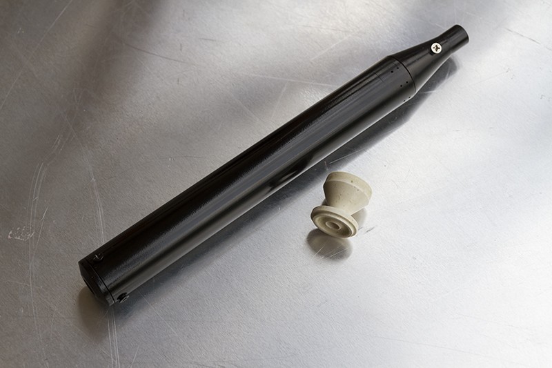

Bonsoir à tous,
Je fais désormais partie des AA S400 owners. Celle-ci, commandée Chez Bar, devrait arriver dans 10 Jours : Noël approche ! En attendant, je lui ai fabriqué un silencieux après avoir pris des renseignements avec André (Wovokaa) que je remercie au passage :
Testée sur mon Steyr LP50, il est diablement efficace, seul le bruit de la mécanique est audible. J'ignore comment ils se comportera avec une 16 joules. Je dois encore lui trouver une vis un peu plus "design" pour la fixation au canon. Le silencieux est composé, à l'intérieur, de compartiments formés par plusieurs pièces que j'ai tournées sur mon petit tour Proxxon. (la pièce blanche, à droite de la première photo). Cette pièce est au départ du plâtre que j'ai moulé sous la forme d'un cylindre et que j'ai tourné. ça se tourne très facilement. les formes viennent vite, mais la pièce, une fois terminée, est trop fragile. l'astuce est de préparer de la résine époxy et de "peindre" la pièce avec l'époxy. La résine est absorbée à cœur par le plâtre qui ne perd pas ses qualités dimensionnelles. je la passe au four pendant 20 minutes à 80°. Une fois la résine polymérisée, la pièce est super dure.
Il ne me reste plus qu'à lui trouver une lunette sympathique. J'ai cherché un peu sur Ebay, mais peu de vendeurs livrent sur La Réunion. Je vais probablement démarcher les accros du forum.
Je posterai des photos de la belle une fois qu'elle sera arrivée.
En attendant ma AA S400 Carbine Silenc11
En attendant ma AA S400 Carbine Silenc12
En attendant ma AA S400 Carbine Silenc13

Voilà une technique bien intéressante, en effet, il fallait penser à mouler les pièces internes de ce silencieux, bravo pour cette très belle réalisation thumright

Merci pour vos encouragements. Je vous explique pourquoi j'utilise du plâtre et de la résine et non de la résine seulement : ici, comme tout le monde sait, il fait chaud. actuellement, on tourne à 30-31° à l'ombre. étant donné que le silencieux est noir, sa température, au soleil, peut monter jusqu'à 50°. à ces températures, l'epoxy a la fâcheuse tendance à se ramollir (un tout petit peu) ; vous imaginez les conséquences si le silencieux devait perdre, ne serait-ce qu'un seul mm, sa linéarité : il ne servirait plus que de réceptacle à plomb. Le plâtre, quasi insensible à la chaleur, permet aux pièces de conserver leur rigidité.

A en juger par le diamètre intérieur qui vient sur le canon, la pièce doit être assez grosse ?
Tu aurais du mettre une pièce de monnaie pour se rendre compte de la taille.
Tourner du plâtre, je n' y aurais pas pensé !
Comment serre tu les pièces sur ton tour, parce qu' en mandrin 3 mors ça doit être friable ?
Quel genre de tube as tu utilisé ?
Sur la coupe, on reconnaît la forme de la pièce que tu as montrée sur tes photos, mais elles ont l' air creuses ! Est ce vraiment le cas ?
Enfin, quel est le diamètre de passage du plomb ? Quel jeu y a t' il ?
Ca fait beaucoup de questions !!!!
Une petite critique, sans vouloir t' offenser : je ne sais pas comment se monte un silencieux sur un canon dépourvu de filetage, mais le blocage par une vis perpendiculaire n' est pas vraiment un moyen bien mécanique pour quelque chose qui doit être concentrique. Non que ça n' est pas suffisant, mais ce qui serait bien, c' est un cône extérieur fendu avec un écrou de serrage !
Je chipote !!!!! Autrement, il faudrait une vis sans tête a 6 pans creux au bout de laquelle serrait chassé une pastille laiton.
Si je pose ces questions, c' est que ta réalisation est intéressante !
Oui, c'est assez friable, mais tout dépend de la quantité d'eau ajoutée au mélange pour gâcher le plâtre. En même temps, on na pas besoin de serrer comme un malade ! une fois le mors pris dans le plâtre, ça ne bronche plus !
Le tube est un tube aluminium récupéré d'un manche de balai de piscine. épaisseur fine, très léger et très droit.
Sur la coupe, on reconnaît la forme de la pièce que tu as montrée sur tes photos, mais elles ont l' air creuses ! Est ce vraiment le cas ?  oui, tout à fait.
Le diamètre du passage du plomb est de 6mm
Autrement, il faudrait une vis sans tête a 6 pans creux au bout de laquelle serrait chassé une pastille laiton. c'est le cas!
