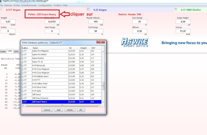

maintenant il va valoir passer sur un logiciel de balistique étudier pour l'air comprimé téléchargez chairgun 4
une fois installer configuré en valeur métrique comme ceci
déterminer la puissance de sa carabine par différence de point d'impact Chairg10
une fois cela fait choisissez votre plomb dans la base de données
déterminer la puissance de sa carabine par différence de point d'impact Chairg11
ensuite il faut paramètres le logiciel
zéro range= zéro de la lunette
scope height= la haute de la lunette entre l'axe du canon et l'axe de la lunette (cette valeur est très importante pour avoir une bonne précision)
muzzle velocity= vitesse du plomb a la sorti du canon  ces sur cette variable qu'on pourra jouer pour déterminer l'energie.

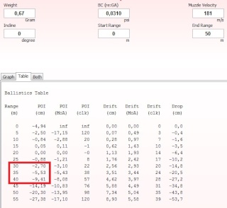

sur le table du milieux
range=distance de la cible si vous voulez changer les division clique droit/show every m
POI(cm)= le point d'impact par rapport au point viser
déterminer la puissance de sa carabine par différence de point d'impact Chairg12
maintenant on peux commencer les choses sérieuses il  faut modifier la vitesse du plomb pour recoupez les résultats obtenus sur cible.
déterminer la puissance de sa carabine par différence de point d'impact 18110déterminer la puissance de sa carabine par différence de point d'impact 18210déterminer la puissance de sa carabine par différence de point d'impact 18310déterminer la puissance de sa carabine par différence de point d'impact 18410déterminer la puissance de sa carabine par différence de point d'impact 18510
les résultats
30m -25mm  vitesse entre 184-185m/s 11.35j-11.47j
35m -55mm vitesse entre 181-182m/s  11j-11.1j
40m -91mm vitesse 183m/s 11.2j
vérification au chronographe 602 ft/s soit 183.5m/s  11.28j (moyenne sur 8 plombs)
