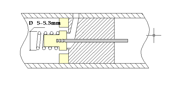

 | Sujet: Re: Le principe PCP Mar 7 Jan 2014 - 19:05 | |
| oui, avec un diamètre de fermeture 5-5.3mm.  | |

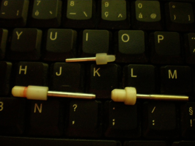

 | Sujet: Re: Le principe PCP Jeu 23 Jan 2014 - 19:41 | |
| Alpazen Eh bien, les choses se passent bien?Voici la valve 16j pour fein 700. Aucune cône et en plus diamètre est réduit. Marteaux 17.5 g  | |

 | Sujet: Re: Le principe PCP Jeu 23 Jan 2014 - 20:00 | |
| Coucou Haut.. Ben non.. arf.. j'ai essayé de faire une valve ce week-end.. et c'est plutôt une catastrophe.. Mon tour est pourtant petit (Promac 221), mais j'arrive pas à faire quelque chose de propre avec un aussi petit diamètre.. ou alors mes outils sont vraiment pas bons.. en tout cas j'y ai passé un bon moment et le résultat est passé à la poubelle.. La valve que tu me fais voir est au top !! .. j'aimerais bien pouvoir faire la même, d'autant que tu as réduit la longueur, du coup le ressort sera moins dur à l'ouverture.. que du bon ! Si tu peux me la faire.. ce sera avec plaisir.. L'extension d'air de 5cc est en cours de fabrication (mon ami Wovokaa..  ).. ça avance.. En tout cas.. Merci de ton aide..  | |

 | Sujet: Re: Le principe PCP Jeu 23 Jan 2014 - 21:37 | |
| La valve sur la photo est l'originale l'un des clients m'a envoyé les pièces que je assemblées et préparé pour BR, de la Fein seulement la boîte le canon CZ, mon réservoir et regulateur.Eh bien, donnez-moi les dimensions exactes de votre valve ses diamètre et la longueur je vais le faire a la fin de semaine.

 | Sujet: Re: Le principe PCP Ven 24 Jan 2014 - 21:41 | |
| regardez ici pour comparer la petite taille de soupape fein 800  ,soupape a droite crosman 1377  | |

 | Sujet: Re: Le principe PCP Sam 1 Fév 2014 - 18:56 | |
| Coucou Haut.. J'ai pu tester les différentes valves cet après-midi, merci à toi..  .. mais ça ne change rien pour le moment..  Avec la plus courte en longueur de corps (5.20 au lieu de 5.50 d'origine) le ressort d'origine n'est plus assez fort, elle fuit dès que j'essaye de dépasser les 230 m/s.. et si je met un ressort de valve plus fort, j'arrive à la limite des 240 m/s mais sans jamais pouvoir la dépasser !! Encore plus fort.. même avec le marteau lourd de la P70 (17,5 g) que se soit avec le ressort de valve d'origine ou le ressort de valve plus dur, impossible de dépasser 240 m/s !! ça change rien par rapport au marteau de 13.5 g que j'ai actuellement.. il y a comme un bridage naturel qui se fait.. Tant que je n'aurais pas mis la réserve d'air supplémentaire je pense que je ne verrais aucun changement, du moins c'est ce que j'en déduis.. Merci de ton aide mon ami.. à tout bientôt..  | |
haut2007 Pilier
  Nombre de messages : 1109 Age : 50 Localisation : devant tour a metaux Date d'inscription : 22/06/2013
 | Sujet: Re: Le principe PCP Sam 1 Fév 2014 - 20:39 | |
| Salut! Peut être que c'est ton regulateure qui t’empêche de voir la différence ? Essaye de le bloquer et tire sans lui. Alors, pour le moment c'est ta "chambre" qui est trop petite et il faut augmenter la pression pour augmenter la vitesse. | |

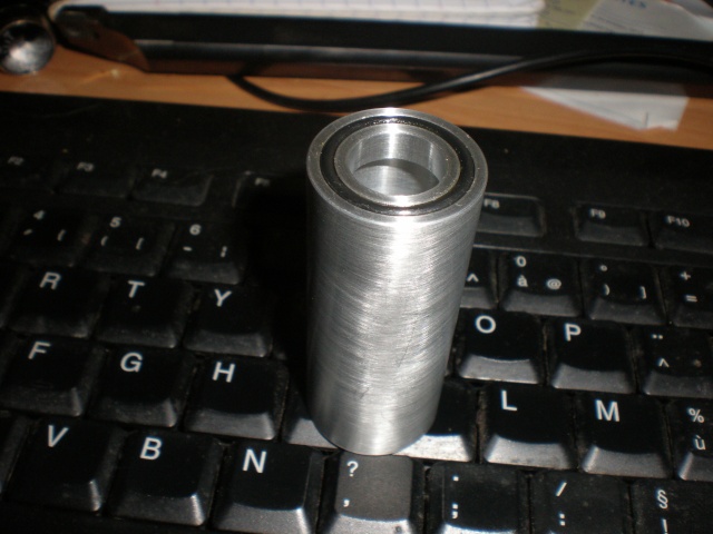

 | Sujet: Re: Le principe PCP Sam 1 Fév 2014 - 22:07 | |
| Existerait-il un moyen d'augmenter la chambre du régulateur, sans devoir remettre un nouveau régulateur avec une plus grande chambre? Du style une bague entre le régulateur et la valve. | |
Alpazen Membre ATLA
  Nombre de messages : 5504 Age : 64 Localisation : La Yaute Date d'inscription : 26/03/2011
 | Sujet: Re: Le principe PCP Sam 1 Fév 2014 - 22:17 | |
| C'est exactement ce que je suis en train de faire pour la 800.. donc oui.. Mais je suis sûr que Haut saura te dire beaucoup mieux que moi quoi faire.. | |

haut2007 Pilier
 | Sujet: Re: Le principe PCP Dim 2 Fév 2014 - 0:52 | |
| Oui, vous pouvez mettre une petit "verrine"entre la valve et le régulateur mais si elle va donner un bon résultat sans remplacement de la valve je ne sais pas.  | |
