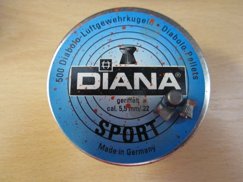

Ce Week-end j'ai pu tester les plombs Diana "Sport", de calibre de 5,5 le poids qui n'est pas précisé une fois de plus sur la boite est de 0,8 gr environ, la HW 57 de 7,5 Joules de base, développe 7,3 Joules avec ces plombs.
Belle journée ensoleillée pour cette séance avec un léger vent latéral.
Il me semble que ce type de plomb est spécifique pour le 10 M donc il ne faut pas s'attendre à de grosses performances au de la de sa distance de prédilection mais bon, voyons ça.
