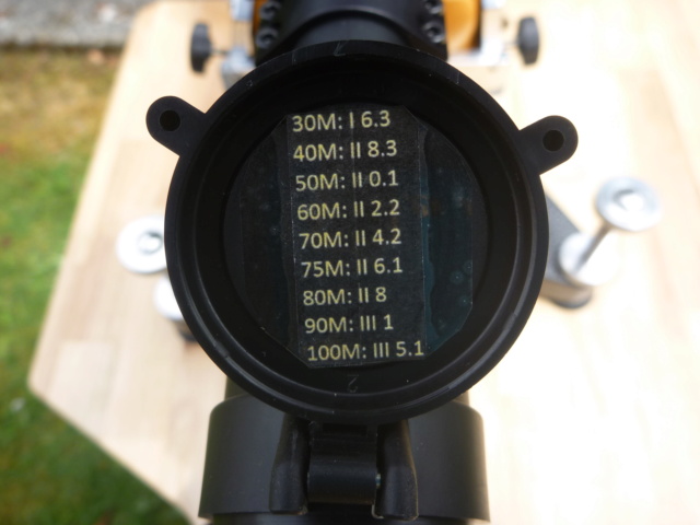

La lunette, Sightron III 10-50X60, réticule MOA 2:
vos cartons à 100 mètres - Page 11 P1130012
Le petit "pense-bête" imprimé et scotché sur le flip cover arrière, rappelant les hausses à utiliser selon les distances de tir (c'est à titre indicatif et peut nécessiter 1 ou 2 clics d'ajustage selon les conditions -Température, poids du plomb, etc...-):
