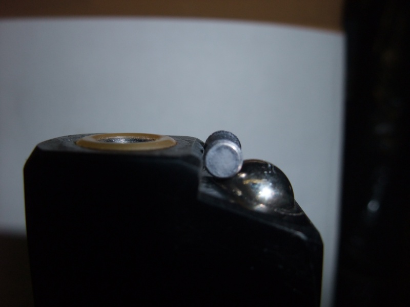

Eustache Pilier
Nombre de messages : 1039 Age : 74 Localisation : Le Nord Date d'inscription : 09/03/2008
| Sujet: Re: HW30S neuve qui arrose à 10m Sam 29 Juin 2013 - 14:53 | |
| Voilà comment la mienne se présente : | |
Guillaume-54AK Pilier
Nombre de messages : 9540 Age : 38 Localisation : Belgique. Date d'inscription : 28/09/2008
| Sujet: Re: HW30S neuve qui arrose à 10m Sam 29 Juin 2013 - 14:59 | |
| Je vais faire une photo de la mienne. | |
| Sujet: Re: HW30S neuve qui arrose à 10m Sam 29 Juin 2013 - 15:08 | |
| et bien il n'y a pas de bille sur le nouveau model hw50s (cross quadrillée) | |
| Sujet: Re: HW30S neuve qui arrose à 10m Sam 29 Juin 2013 - 15:30 | |
Enus Régulier
Nombre de messages : 166 Age : 31 Localisation : Belgique Date d'inscription : 28/05/2013
| Sujet: Re: HW30S neuve qui arrose à 10m Sam 29 Juin 2013 - 15:43 | |
| - Eustache a écrit:
- Voilà comment la mienne se présente :
ok. merci beaucoup...il y a une nette différence... Je viens de démonter ma lunette avec le réglage du parallaxe pour éviter tout défaut de visée et j'ai refait les tests... Clairement, j'ai un problème avec la fermeture du canon, et en voyant la position de la bille sur la tienne, j'ai encore changé d'avis et je vais la renvoyer avec des explication plus détaillées. un autre truc bizarre: j'ai du cliquer 150 fois vers le haut pour passer la lunette de la HW50S à la HW30S...normal??? ça me fait penser que le canon penche sérieusement vers le bas. | |
| Sujet: Re: HW30S neuve qui arrose à 10m Sam 29 Juin 2013 - 16:02 | |
| On dirait que le troux ou loge la bille est plus bas de quelque mm | |
| Sujet: Re: HW30S neuve qui arrose à 10m Sam 29 Juin 2013 - 16:06 | |
| On voit que la bille n'est pas DU TOUT CENTREE le mieux serais un retour du canon car la bille doit-être plein centre. La ligne rouge on voit que la bille va plus haut et la verte on voit qu'il y a justement cette espace pour la centrer. Montre les deux photos a schneider et vont comprendre de quoi tu parles. | |

Enus Régulier
| Sujet: Re: HW30S neuve qui arrose à 10m Sam 29 Juin 2013 - 20:41 | |
| MAG, je pense que la différence entre ces deux billes est nette...moi, au dessus de la bille, j'ai 3 fois plus d'espace. J'ai déjà essayé d'enfoncer la bille, elle s'enfonce bien. J'ai l'impression que la bille d'Eustache ressort plus. Eustache, peux tu confirmer(ou pas)? Voici une photo de la mienne: | |
| Sujet: Re: HW30S neuve qui arrose à 10m Sam 29 Juin 2013 - 21:00 | |
| Pour comparer tu aurais du mettre un plomb a coté de la bille pour voir la hauteur... ou mesurer tout simplement de combien elle ressort. | |
Eustache Pilier
| Sujet: Re: HW30S neuve qui arrose à 10m Sam 29 Juin 2013 - 21:02 | |
| A toi de juger: | |
| Sujet: Re: HW30S neuve qui arrose à 10m Sam 29 Juin 2013 - 21:06 | |
| - Eustache a écrit:
- A toi de juger:
J'ai bien l'impression que ce sont les deux même ou presque a 1/10 de milimettre. | |
| Sujet: Re: HW30S neuve qui arrose à 10m Sam 29 Juin 2013 - 21:10 | |
| Je vois une chose qui m'interpelle sur les deux photos.
Le joint de canon qui ressort plus sur c'elle de eustache que la tienne et donc je pense qu'une perte d'air fait perdre en précision. | |
MAG138 Pilier
Nombre de messages : 5017 Age : 65 Localisation : De-ci/de-là Date d'inscription : 25/02/2013
| Sujet: Re: HW30S neuve qui arrose à 10m Sam 29 Juin 2013 - 21:32 | |
| - Enus a écrit:
- MAG, je pense que la différence entre ces deux billes est nette...moi, au dessus de la bille, j'ai 3 fois plus d'espace.
J'ai déjà essayé d'enfoncer la bille, elle s'enfonce bien. Merci d'avoir regardé, mais ce n'est pas l'enfoncement mais sa "remise en batterie" qui me tracassait. Il ne vous reste plus qu'à échanger vos billes avec eustache. | |
