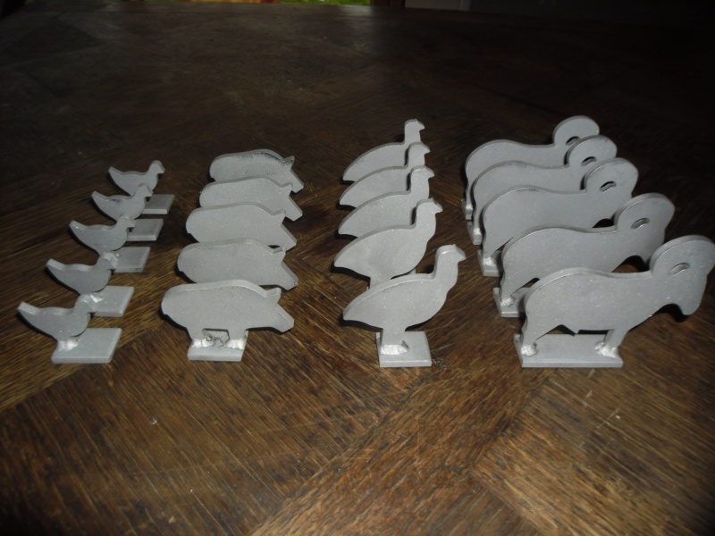

Salut à tous.
Comme c'est pas évidant d'en trouver et que
je n'ai pas envie de commander aux US,je suis
allé voir une boite de découpe laser par chez moi
pour qu'ils me taillent des petites SM aux côtes
officielles pour AC.
Elles sont toutes mignonnes. smil 85
Silhouettes métalliques pour AC Sam_4228
Silhouettes métalliques pour AC Sam_4229
Après la soudure des platines,je les aient passées à la microbilleuse
en attendant le choix de la bonne couleur.
Vivement ce week end que j'essaye ça aux distances officielles pour voir.
Peut être pas tout de suite debout sans appui parce que déja à 10 mètres j'ai du mal. smil 85
Ca fait vraiment pas grand vu les distances auxquelles il faut les tirer
Ca doit être bien fun à tirer en tout cas popcorn popcorn popcorn

J'en ai fait faire une série de 25 de chaque
pour en faire profiter les copains aussi.
Y'en a pour un poil moins de 200 roros sans
les platines ni l'assemblage.

Moi j'en fait au taf, découpé au laser mais en épaisseur 2,5mm. Ca tient très bien à l'AC même à 10m. Pas de déformation majeur, je tire dessus au pistolet principalement mais même les cara en 20 joules ne déforme pas la matière. Ca fait presque un an que je m'éclate avec et je ne m'en lasse pas smil 85
J'ai aussi la possibilité de les grenailler, mais c'est compliqué car c'est des petites pièces, est-ce que ca empèche la peinture de ce barrer aux impacts de plombs? J'essayerai peut être la prochaine série.

Normalement les épaisseurs officielles c'est 4 mm pour le poulet et le cochon
et 3 mm pour le dindon et le moufflon.
Là, ils se sont planté sur la commande et du coup j'ai tout en 4 mm
mais c'est pas plus mal.

Je sais les tailles officiels mais si tu prends 3mm +ou- 10% on est à 2,7mm donc on est pas loin, et ca tiens bien le coup juste la peinture à refaire de temps en temps.
Toff
Toff
Nombre de messages : 722
Silhouettes métalliques pour AC Empty
MessageSujet: Re: Silhouettes métalliques pour AC   Silhouettes métalliques pour AC EmptyLun 25 Mar 2013 - 19:27
C'est clair que du 4mm avec un HW40 sa doit tomber moin facilement qu'en 2,5.

MessageSujet: Re: Silhouettes métalliques pour AC   Silhouettes métalliques pour AC EmptyLun 25 Mar 2013 - 19:28
Salut toff.
Cool de pouvoir les faires au taff.
A ma boite on a une oxycoupeuse mais c'est plus pour la grosse cavalerie
pas en dessous de 8 mm.
Je pourrai en faire à l'échelle 1 en tole de 12 mais j'ai pas de gros calibre smil 85
Sinon le fait de microbiller, je pense que la peinture doit mieux adhérée à la pièce
mais je ne suis pas sur qu'elle tienne mieux aux impact pour autant.A voir.

bonsoir Is-ced,
quelle est la qualité de l'acier utilisé ?
la découpe est superbe...

Une question smil 84 niveaux soudure.. il suffit de mettre un point devant et un derrière ? ou faire une soudure complète ?

Moi je ne peux excéder 5mm avec la découpe laser mais on ne dispose que de toles en 2,5mm maxi et vu que ca le fait très bien pas la peine d'investir dans une plaque plus épaisse.

Meme en 4 mm si tu les tires à 10 m ca tombe tout seul.
La taille de la platine y fait pour beaucoup.

C'est claire il faut quand meme un peu de pèche pour tordre du 2.5 mm

comme je le disais à Tof, la série en épaisseur 2.5 est tés bien.
Quand la peinture sera abimée sur les miennes, j'essaierai de les grenailler au boulot avant.
je ne manquerai pas de vous tenir informez.

La dernière série que j'ai repeint, je l'ai fait en rouge/orange fluo, les SM se détachent beaucoup mieu du rack (plus visible).
Is-ced, je ne retrouve plus mes notes, pourrais-tu me redonner les dimensions exacts des embases car je les découpais à la main et les dimensions varie des quelques mm d'une à l'autres, je voudrais donc les découper au laser pour plus de précision (et gain de temps) Je dois aussi remanier les programmes...

Toff pour les platines c'est 19 mmx 25 mm pour le poulet,le cochon et le dindon
et 19 mmx50 mm pour le mouflon.
Cotes trouvées sur le site de l'IMSSU règlement 2013.
