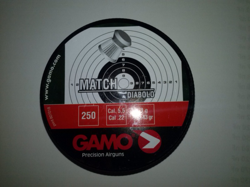

J'ai reçu aujourd'hui mes deux boites de gamo Match 5.5 mm (x250)
[img]plombs 5.5 Gamo Match Cam00010[/img]
Oui je sais Gamo et les plombs ça fait deux, mais ce sont les moins chers que j'aie pu trouver et je peux vous dire que leur prix ( 3,70€ les 250 ) est TOTALEMENT justifié. En effet, étant propriétaire d'un Crosman 2240, j'essaie d'en insérer un et je suis obligé de forcer comme un âne sur le verrou pour le faire entrer. Donc en gros 7,40€ fichus par la fenêtre. il y a des grosses traces de moulage et les "stries" sur la jupes sont totalement déformées sur certains plombs. Pour ce qui est de la précision je groupe dans un paquet de cigarettes a 10m.
Donc préférez plutôt des plombs plus chers mais qui seront de meilleure qualité !

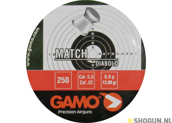

En fait, je viens de vérifier mes boites de GAMO Match, et même si en apparence, elles sont exactement identiques, une chose pourtant diffère, .... c'est le poids indiqué !
Tu as des 1g ou 15.43grains,
plombs 5.5 Gamo Match A796fc11
et les miens ne font que 0.9g ou 13.88grains
plombs 5.5 Gamo Match Gamo-m10
Comme pour le 4.5, les anciens GAMO match sont de bons plombs, qui passent bien , voir très bien dans beaucoup d'armes, ... mon CP88 6", mon 1377, etc... les aiment bien ! thumright
En 5.5, il faut choisir les 0.9 grammes
et en 4.5, ... si on en trouve, il faut prendre les 0.5 grammes , et pas les 0.49g

Eh oui justement je l'avais remarqué sur le lien que tu a mis, conclusion faut prendre les 0.9g...
