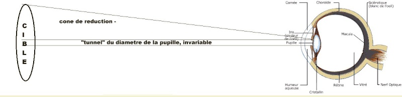

petits crobar:
vision normale
Taille réelle vs taille relative Imagen10
comment on voit la cible
Taille réelle vs taille relative Pupill10
il faut donc "travailler" par demi-cible moins la moitié de la taille de l'iris
pour une cible de 60 mm à 10 m aura une taille à 20 m de
demi-cible 30 mm
il faut enlever la valeur du demi-iris 30-3= 27mm pour une demi hauteur de cible
soit une demi hauteur de cible è 20m de 54mm auquel il faut rajouter la valeur du demi-iris 57mm
donc une cible correspondante à 20 de 114 mm
pour une cible de 60 mm à 10 m aura une taille à 5 m de
demi-cible 30 mm
il faut enlever la valeur la valeur du demi-iris 30-3= 27mm pour une demi hauteur de cible
soit une demi hauteur de cible à 5 m de 13.5 mm auquel il faut rajouter la valeur du demi-iris 16.5 mm
donc une cible correspondante à 5 m de 33 mm
la réduction augmentation du visuel de la cible ne suit pas la règle de trois
crobar de vérif on s'aperçoit que la cible à 10m doit faire plus que la moitié de la cible à 20m lire iris au lieu de pupile
Taille réelle vs taille relative Pupill11

bonjour
@pbblt
tu fait une erreurs dans ta démonstration, sans doute du a ton premier schéma
qui est une représentation extrêmement simplifié du fonctionnement d'un œil
ce schéma peut laisser supposer qu'en réduisant la diamètre de l'iris (de l’œil)
le champs image ce retrouve réduit et a une influence sur la taille de l'image
hors l'iris n'a qu'un effet sur la quantité de lumière reçu
sur cette image (elle aussi imparfaite) on comprend mieux le principe
Taille réelle vs taille relative Lentil10
il faut imaginer que pour le bas de l'objet il se produit le même phénomène, et ajouter tous les rayons correspondant qui viendront constituer l'image (a l'envers) sur le fond de l’œil
pour l'iris
Taille réelle vs taille relative Diaphr10
l'iris modifie la quantité de lumière reçu, sans incidence sur les dimensions de l'image
(sur le dernier schéma l’œil reçois moins de rayons, mais la distance entre les deux points reste constante
