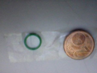

Voila,je sais pas si j'ai un souci...ou pas? Avec mon colt 1911 édition limité.
J'ai fait une séance de tir dimanche,première cartouche sans aucun souci.
Je l'enlève et va pour en remettre une deuxième et que vois je dans la crosse
de mon colt,entre la vis de serrage de cartouche et le système de percussion?????
J'ai un souci ou pas avec mon colt? Snapsh12[/url
[url=https://servimg.com/view/17404661/70]J'ai un souci ou pas avec mon colt? Snapsh13
Un petit joint vert,j'ai mis une pièce pour se rendre compte de la taille.
Et je m'y connais pas beaucoup mais je pensais que ce genre de joint ne se trouvait que dans le système de valve
et si je le perdait, je ne sais pas comment.....Mon colt aurait un souci.
Hors il a très bien marché.
Je me décide a réessayer une deuxième cartouche et aucun soucis,8 barillets sans problème...
Je voulait réessayer hier et ce soir mais j'ai pas eue le temps et du coup,j'y pense et je me demande
d'ou sort ce joint??? J'ai un souci ou pas avec mon colt? Wall
Y'a t'il un joint de ce genre qui peut s'enlever tout seul et tomber dans la crosse????
Et que le pistolet marche quand même mais c'est peut être pas pour longtemps???
Ou alors chez Umarex au montage y'a un joint qui s'est glissé la a l'insu de son plein gré et je le vois que maintenant???
Je vais refaire un essai dès que je peux mais si vous avez des avis...

si tout fonctionne comme il faut ,c'est qu'il y a pas de problème.c'est bien possible qu'il se soit retrouver la au moment de la fabrication.c'était tes tout premiers essais,ou tu avais déjà tiré avec?

moi ça me parle... tu as de la chance j' ai désossé le mien le mois dernier et ce joint me fait penser au joint devant la valve.
dans le colt tu as la valve et devant celle ci tu as une pièce qui conduit le co2 au barillet c' est un tube cylindrique avec un plat au dessous. entre cette pièce et la valve il y a un joint vert qui sert juste à bien envoyer tout le co2 dans le tube sans perte entre la valve et ce fameux tube. ayant demonté tout le colt je sais que ce joint ne peut pas aller ailleur donc je pense que c' est le joint dont je parle. vu l' état de ton joint, il est clair qu' il n' était pas monté sur la valve car le mien est écrasé et avec la forme de la pièce qui n' est pas complètement cylindrique.
je pense que ton joint est un joint de trop qui est tombé dans le colt à l' assemblage et si ton colt marche bien ne le demonte pas pour ça, il est assez délicat à remonter au niveau du chien, gachette, double sécurité et tu ferais sauter la garantie.

Je pense comme toi wakou, c'est un joint de trop qui est tombé dans le colt a l' assemblage.
Je vais faire un essai tout a l'heure.
Je vous tient au jus.
laney
laney
Taureau Buffle
Nombre de messages : 319
Localisation : jura
Date d'inscription : 21/02/2012
J'ai un souci ou pas avec mon colt? Empty
MessageSujet: Re: J'ai un souci ou pas avec mon colt?   J'ai un souci ou pas avec mon colt? EmptyDim 17 Mar 2013 - 16:10
Bon bin j'ai fait un essai cet aprèm,3 cartouche de co2 vidées
sans souci,aucune fuite.
Je mets ça sur le compte du fabriquant et m 'estime bien
heureux que ce joint ne soit pas allé se loger je ne sais ou
bloqué je ne sais quoi.
